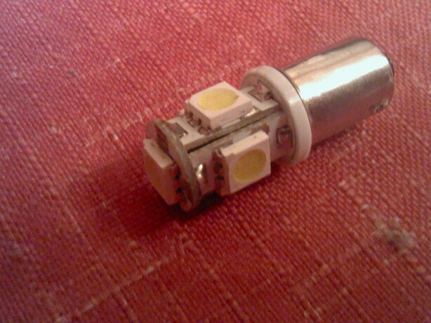

У меня тоже шурик Хитачи с фонариком в комплекте. Модель не помню, но аккумуляторы 12 вольт. Фонарик удобен тем, что его можно подзарядить от автомобиля накинув два провода во время многодневных выездов на рыбалку. Единственно - светит слабовато и садится быстро с родной лампочкой. Поэтому пришлось провести небольшую переделку. Купил автомобильную светодиодную лампочку с маленьким цоколем, правда нужно немного подточить бобышки на цоколе ( которые сбоку для фиксации в патроне, но не полностью - иначе будет лампочка болтаться ) и подогнуть верхний контакт патрона фонаря.

24.11.2012 в 23:05:33
А мощность светодиодной какая ?? Светодиод в фокусе ???
24.11.2012 в 23:39:30
По мощности ни чего сказать не могу, а "матрицы" направлены во все стороны

Вообще делать строительные фонари с нежными галогеновыми лампами - ИМХО анахронизм и глупость. Они прожорливы, сильно греются, боятся ударов, капель воды и т.д. Светодиоды в этом отношении гораздо лучше, да и переделка несложная получается.

25.11.2012 в 06:37:47
Rustamka345 написал : По мощности ни чего сказать не могу, а "матрицы" направлены во все стороны
немного не то
я заценил трех ватные светодиоды
они даже на 3 вольтовом питании легко делают 12 вольтовый ламповый
и засветка более ровная
нужно смотреть в промподсветке модули
должны быть на 12 вольт
