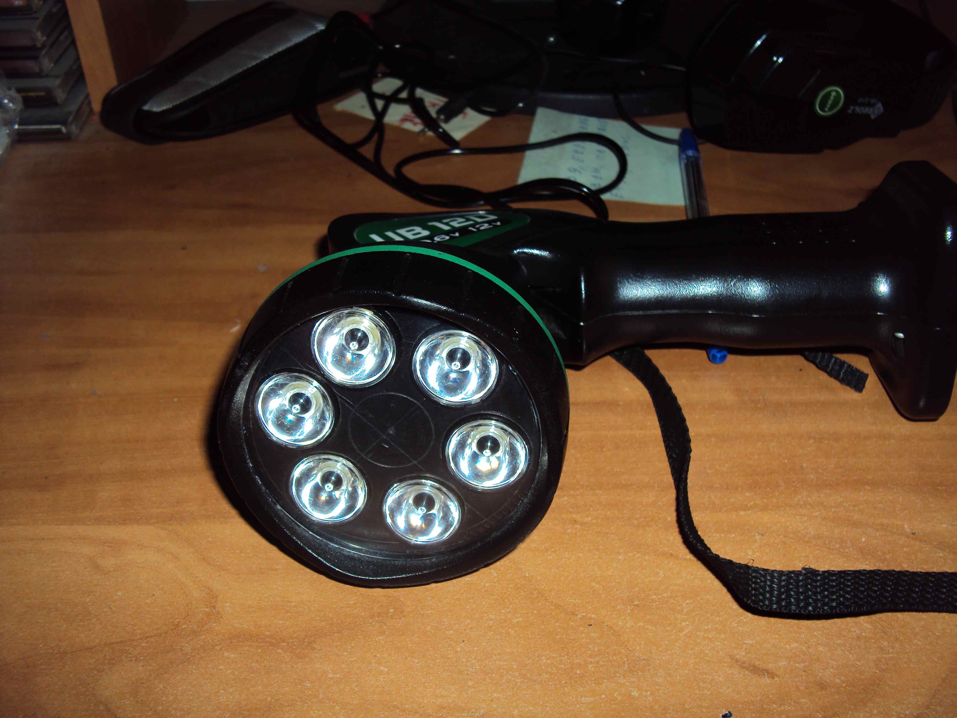

Продолжу тему про лампу для фонаря ub12d.Мне достался этот фонарь и я сразу решил поставить светодиоды 6 шт 1вт.Драйвер брал на алиэкспресс.Светики установил на алюминиевую пластину t-8MM для отвода тепла.Пучок рассеянный от рефлектора более кучно.

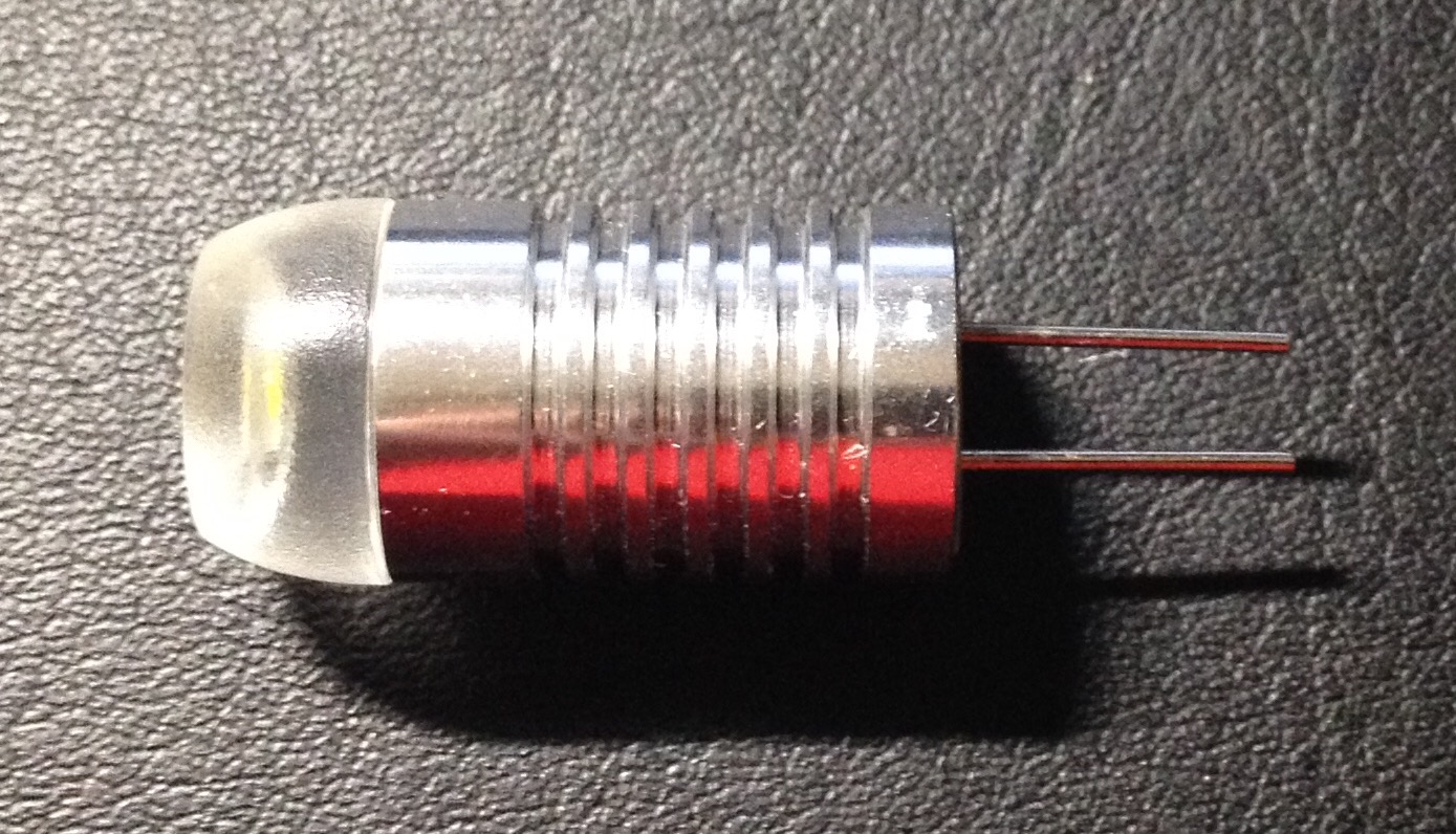

zav-197305 написал: Мне достался этот фонарь и я сразу решил поставить светодиоды 6 шт 1вт.Драйвер брал на алиэкспресс.Светики установил на алюминиевую пластину t-8MM для отвода тепла.Пучок рассеянный от рефлектора более кучно.
Круто, только зачем такой геморрой? ali, драйверы, радиаторы... 12В, берем капсульный светодиод и ставим вместо лампы. У меня был фонарь, который идет в комплекте с шуруповертом ИНТЕРСКОЛ ДА-14,4ЭР-Ф, на штатной галогенке светит около 40 минут, поставил светодиод 1Вт - светит сильнее, одного заряда хватает на сутки непрерывной работы, рассеивание отличное, потому что на самой лампе установлен рассеиватель. Цоколевка G4 подошла без вопросов, светодиод я купил в интернет-магазине за 100 рублей. Как я понимаю, в обсуждаемом фонаре цоколевка другая - надо взять сгоревшую лампу, припаять ножки капсульного светодиода к цоколю лампы, думаю светодиод переживет все фонари :) - просто, быстро, эффективно.

Serg,Изначально планировал только линзы.Да и сами светики были в наличии вместе с драйвером про запас.А тут такая возможность упала))) Провел испытание,высадил до 8вольт аккум 20ваттником одноватники продолжали работать чуть яркость упала.

zav-197305 написал: Провел испытание,высадил до 8вольт аккум 20ваттником одноватники продолжали работать чуть яркость упала.
Вы же понимаете, что чуда в этом никакого нет. Разница в энергопотреблении, кстати, на такая уж и большая, 20Вт против 6Вт, плюс КПД драйверов не 100%...
20Вт - светодиод? Пардон, Вы с этим фонарем с острогой рыбачите? Это же около 200Вт галогенки, практически прожектор :)
Нет, я понимаю, что это уже не экономичное оснащение лампы светодиодом, а увлекательное занятие, и в этом плохого ничего нет.

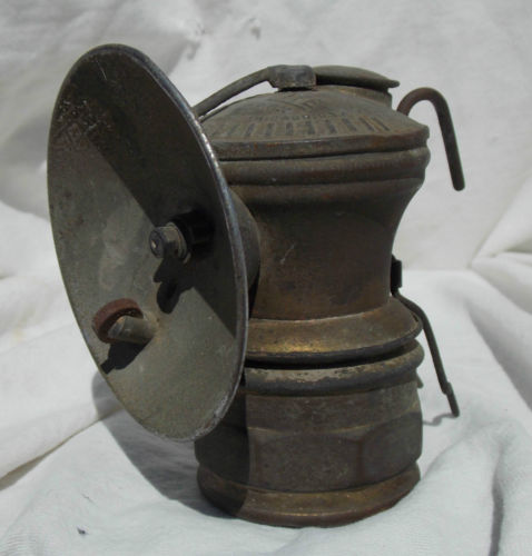

Причем тут подрыв? наоборот, он же электроэнергию покупает по коммерческим ценам. Товарооборот растет, налоги и все такое, ВВП опять в плюсе. А для ценителей жанра есть карбидный ацетиленовый фонарь. :)
