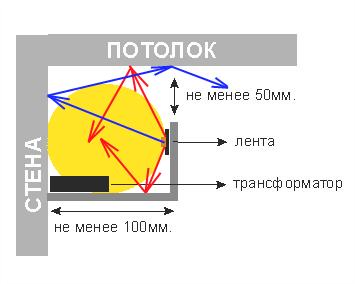

Доброго времени суток. Хочу сделать подсветку натяжного глянцевого потолка (схема во вложении), но сталкнулсы с тем, что диоды на ленте отражаются на потолке. Думаю прикрыть ПВХ уголком на 5мм, а на внутреннюю стенку плинтуса наклеить фольгу в ленте для лучшего отражения. Кто сталкивался подскажите варианты? Заранее благодарю.

красоты можно добиться, если свет направить в стену, установив ленту за карнизом, а уже через 2 переотражения свет будет попадать на поверхность потолка http://www.ledart.ru/data/images/example/stripmounting/01.jpg иначе будут отчётливые точки на потолке

Alexiy написал : если свет направить в стену, установив ленту за карнизом,... ... а уже через 2 переотражения ... http://www.ledart.ru/data/images/example/stripmounting/01.jpg
не правда :confused: . И проверить легко - транспортир к рисуночку... 120º светового потока легко и непринуждённо "засветит" потолок прямым потоком. Какие "два переотражения" ? При таком монтаже, если только самих диодов не будет видно издалека (из противоположного угла помещения), а в потолке они отражаться - будут. Что б в потолке не отражались - надо "карнизик" и над самой лентой. И размеры короба высчитывать. И не забыть, что по дну ГК-короба ещё стенка профиля торчит - а от неё тоже отражается...

TiMg33 написал : 120º светового потока легко и непринуждённо "засветит" потолок прямым потоком.
основной световой поток попадёт сначала на стену, а затем уже на потолок. То что попадёт на потолок под углом 30 градусов от нормали дальше отразится опять на стену и уже от стены обратно! Это же очевидно!
TiMg33 написал : а в потолке они отражаться - будут.
попробуйте сначала... их прямые отражения зальёт переотражённый свет, который на пару порядков ярче окажется.
TiMg33 написал : по дну ГК-короба ещё стенка профиля торчит - а от неё тоже отражается...
всё внутри покрасить белым цветом, чтоб рассеивал лучи в отличие от зеркальной поверхности
Для наглядности - жёлтым - это КСС (обычная косинусная - примерно такая у всех нелинзованных светодиодов) красным - края КСС - тут наглядно видно, что светодиоды в потолке напрямую отражаться не будут синим - основной световой поток, который будет создавать засветку потолка и попадать в глаза наблюдателя

Alexiy написал : попробуйте сначала...
угу :) уже... и не раз.
шпаклёвки достаточно ? Белая, матовая, рассеивает... Или шпаклёвка наоборот часть прямого потока поглощает, в результате отражённый не перебивает прямой ? Так получается ?
Для наглядности...
"гладко было на бумаге"... Так-то вроде-как всё верно, но на деле выходит иначе. И на каком этапе проблема ? В качестве поверхностей ? И если карниз так :
в чём проблема, подскажите ?

TiMg33 написал : шпаклёвки достаточно
достаточно. Даже оцинковка обычно скорее матовая, чем зеркальная
TiMg33 написал : в чём проблема, подскажите ?
нет там проблем - светодиоды на потолке отражаться не должны, если указанные расстояния соблюсти. Всё равно, световой поток, ушедший вниз практически полностью потеряется на переотражениях и профиль там картину не испортит
