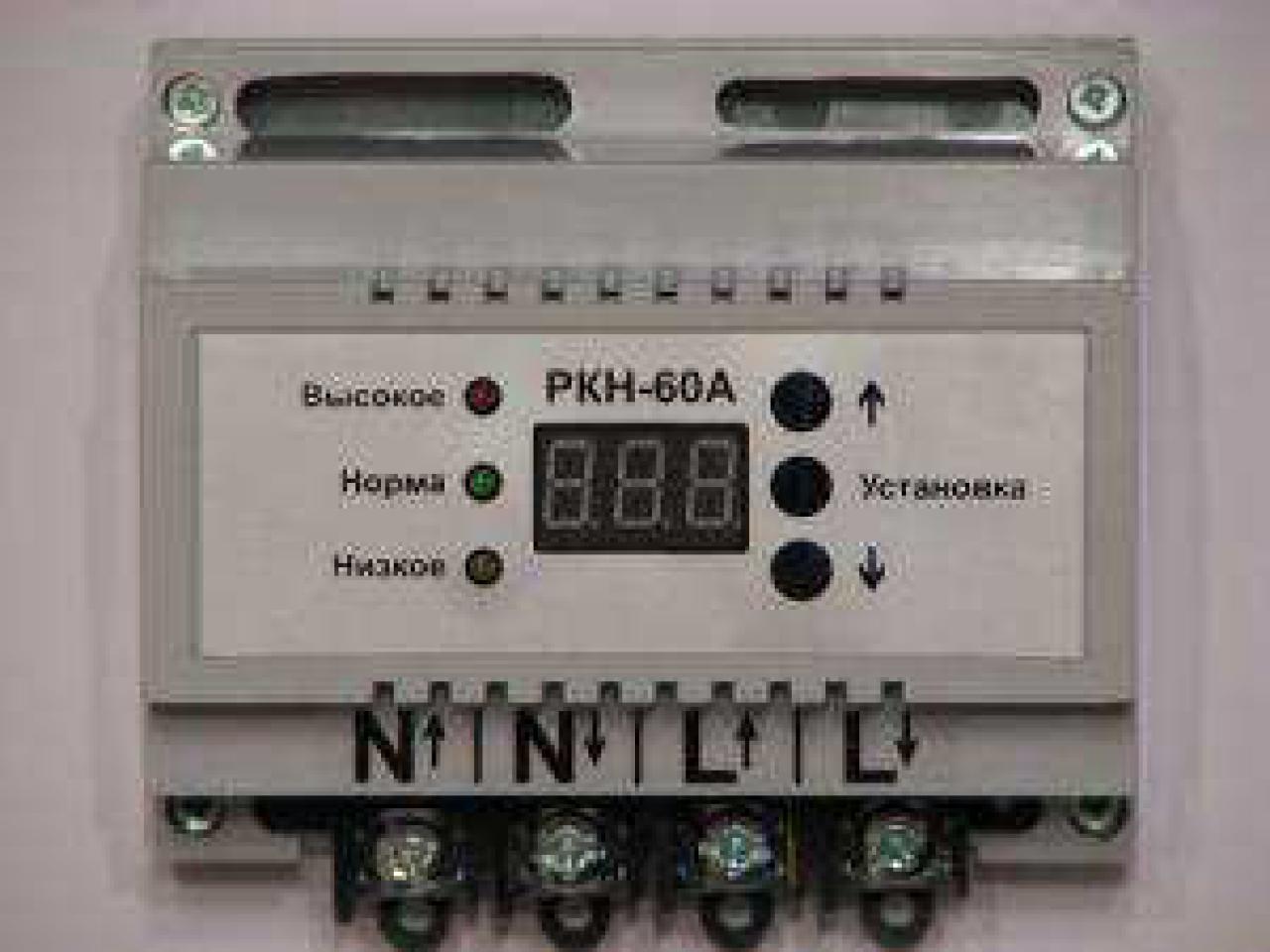

Всем доброго! Нарыл в Инете информацию о реле контроля напряжения РКНб-60А. Кто нибудь сталкивался с подобным? "Рвет" ли оно при отключении "0" и фазу или нет? Потянет ли оно нагрузку 40А без контактора или нет? Занимает в щите 6pin. http://www.elektrooborudovanie.dp.ua/prod_rkn.php

DED@ПВО написал : "Рвет" ли оно при отключении "0" и фазу или нет? Потянет ли оно нагрузку 40А без контактора или нет?
Там релюхи китайские каличные. Бери самый простой и нагружай на контактор.
вряд-ли. Скорее только фазу.

DED@ПВО, еще один "Рубеж": Реле напряжения Рубеж РКН1-40А. Испытания.
В "сарай" РКНб-60А можно было бы поместить и действительно мощное реле, но так ли это - нужно проверять-испытывать.
Режет глаз "нерусский" порядок клемм. В счетчиках стандартный порядок 1,2-фаза, 3,4-ноль.
Если у РКНб-60А тоже в "горячем" плече делителя один СМД 1206 - то лучше ну его нафиг. Хотя мой подопытный "Рубеж" и проработал успешно год, но это "рулетка".

На счет
DED@ПВО написал : Потянет ли оно нагрузку 40А без контактора или нет?
расскажу сказку. Жили были дед и баба, в 2-к квартире. Из мощной нагрузки только бойлер 2КВт. В 2009 г. установлен РКН1-60А. Кроме спонтанного зависания, при кратковременном пропадании питания, проблем не было. На днях жалуются, мол напряжометр цифры кажет, а электричества в квартире нет. При проверке: на выходе с РКН напруга есть, но тут же пропадает при малейшей нагрузке. Фото
  1. Само изделие
  2. "У мене внутре… гм… не… неонка."
  3. Результаты неизбежной трепанации.
Только контактор!

Я почему-то считаю, что РКН1-60А и РКНб-60А все таки разные релюхи. Ведь в :-ти пиновый корпус можно наверное запихнуть что нибудь посолиднее. Иначе зачем нужна клемма вход N ? И потом, что то Рубежи какие то разные на вид, как будто в разных подвалах сделаны?

DED@ПВО написал : Я почему-то считаю, что РКН1-60А и РКНб-60А все таки разные релюхи.
А я думаю, что РКНб - двухполюсный, и там два реле, пол одной на полюс.
DED@ПВО написал : какие то разные на вид
Это фото РКНб видимо с образца, макета, на нем даже кнопок нет и отсутствует логотип "АР" в овале, как на всех остальных.
И да, я бы сам хотел узнать как найти производителя - уж очень хочется найти реле JMX-94F-A-Z для ремонта прибора.

Chatter, Это фото с сайта по ссылке в первом посту. Там есть еще одно похожее реле РКН1-30А, но на 4 pin размером.
