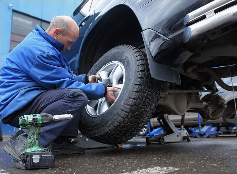

Raper написал : Думаю, что 180 ньютонов маловато будет. Сам владею гайковёртом на 300ньютонов, но и он невсегда способен открутить то, что прикрутили в сервисе пневмоинструментом.
Я недавно воротком 65 см. (за день до того пройдя WD-40 все гайки) с огромным трудом открутил. И одну шпильку при том сломал.
yuriyakpp написал : у меня есть сомнения что 180 для джиповских гаек это весьма маловато
Для джиповскиих гаек (с огромной головкой) это вообще ни о чем. Он и 100 Нм не даст с такой головкой.

ChVA написал : одну шпильку при том сломал
вот-вот! Расстреливать надо таких шиномонтажников из овномёта!

Alex___dr написал : С торсионом было бы проще... :)
Не-е, мне торсион не нужен, я же не колеса кручу. У меня сейчас на эту "крутилку" 90% идет М20 - "то, шо дохтур прописал!"

n-p-n написал : что прикрутили безмозглые мартышки в сервисе этих, которые пневматикой затягивают гайки, нужно лишать прав... на работу с машинами.
Я бы не был так категоричен к пневматике !!! Там на пистолетах есть регулятор момента затяжки. Естественно мартышки им пользоваться не умеют. Но тот кто умеет, тот всё закручивает и откручивает нормально :) PS: При этом нужно ещё учитывать один не маловажный фактор !!! Пневмолиния должна работать через регулятор давления и осушитель с лубрикатором - только тогда регулятор будет работать и соответствовать.

имеется Хилти SIW 22Т-А c моментом в 450
мож тест замутим?)) снять на видео))
предлагайте)) на улице пока не вариант у нас уже неделю- 33 -40 на улице))

_maximus_ написал : на пистолетах есть регулятор момента затяжки
если есть и нормально работает, то претензий не имею. Но сплошь и рядом не могут знакомые открутить (даже пневмой на другом шиномонтаже) затянутые пневматикой гайки. Уже у двоих в этом демисезоне замена шпилек на колёсах. Ещё и диски коцаются при срезании сорванных гаек. Диск литой на ГрандЧирок = 16 тыр...

n-p-n написал : сплошь и рядом не могут знакомые открутить (даже пневмой на другом шиномонтаже) затянутые пневматикой гайки. Уже у двоих в этом демисезоне замена шпилек на колёсах. Ещё и диски коцаются при срезании сорванных гаек. Диск литой на ГрандЧирок = 16 тыр.
Это заговор работяг-шиномонтажников.:a Делают всё через попу. Или дорогие чаще покупай или монтажнику ручку позолоти, чтобы всё хорошо сделал.

yuriyakpp написал : меня есть сомнения что 180 для джиповских гаек это весьма маловато.
320Н*м не отворачивает гайки на колесах газели.

n-p-n написал : я давно уже сам перекидываю колёса и сплю спокойно...
После того, как сам поработал в сервисе - я тоже только сам её делаю. Кстати, колёсные гайки и болты нужно смазывать, вот тогда они и не будут прикипать.
