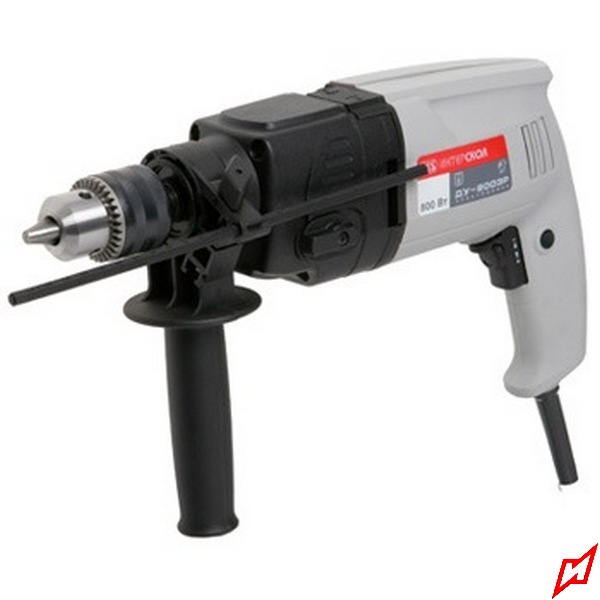

Поиск номера на рукоятке не тривиальная задача. Возможно поэтому номер перенесли на шильду. Шильдик в виде наклейки мне нравится меньше, штамповка надежнее. Не сотрется от трения и инструмент можно обтереть растворителем если сильно запачкался. Была у меня такая проблема с дрелью ИЖ Интерскол ДУ-800. Размешивал белую краску ПФ-115 при добавлении тонера (получал нежный пастельный оттенок) и заляпал корпус и кнопку. Обтер уайтспиритом без проблем - номер отштампован на корпусе. Попробуйте обтереть с такой шильдой, смоется на раз.
