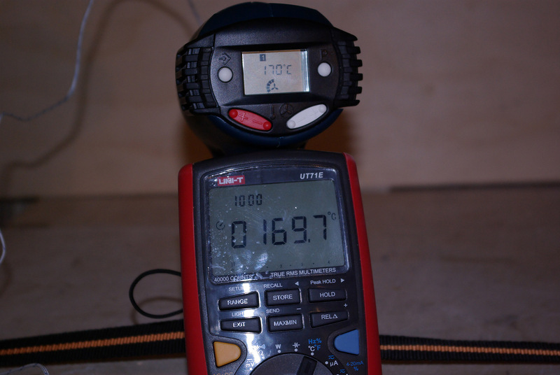

Андрей_К написал : У меня есть мультиметр UT-71E и термопары с пределами 230 и 1000 град. Замерю и отпишусь.
ChVA написал : Измеряйте, только не Вы первый будете
Я давно уже мерил температуру на выходе сопла Бош-660 LCD - совпадает отлично. Мультиметр цифровой у меня.Им же мерил температуру в газовой духовке, температуру в холодильниках и морозильниках. точность хорошая. Мультик 890-ый. Про замеры раньше., вроде, писал

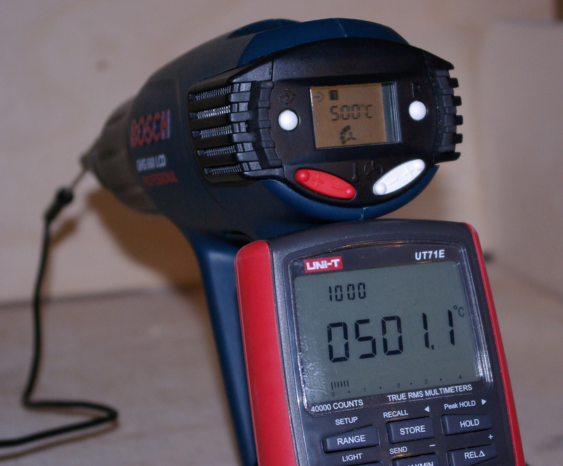

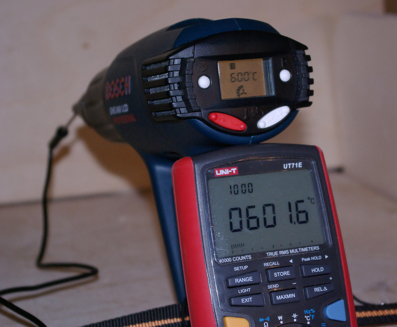

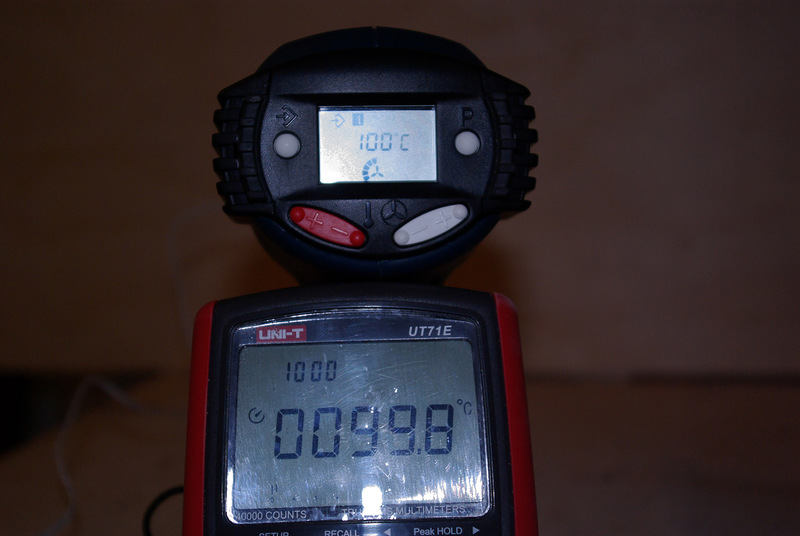

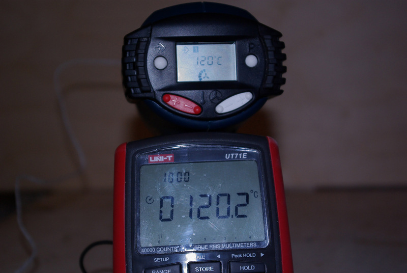

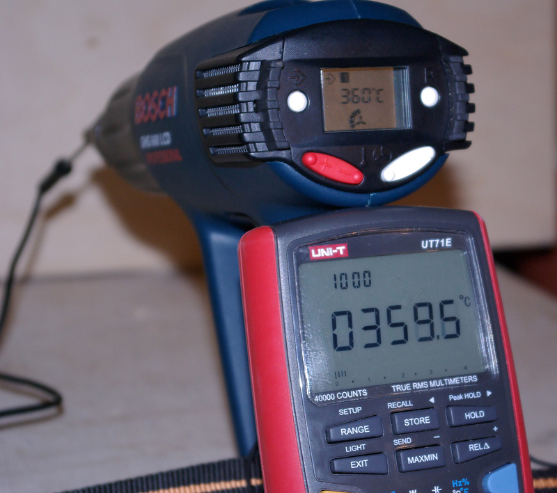

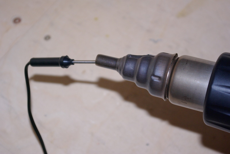

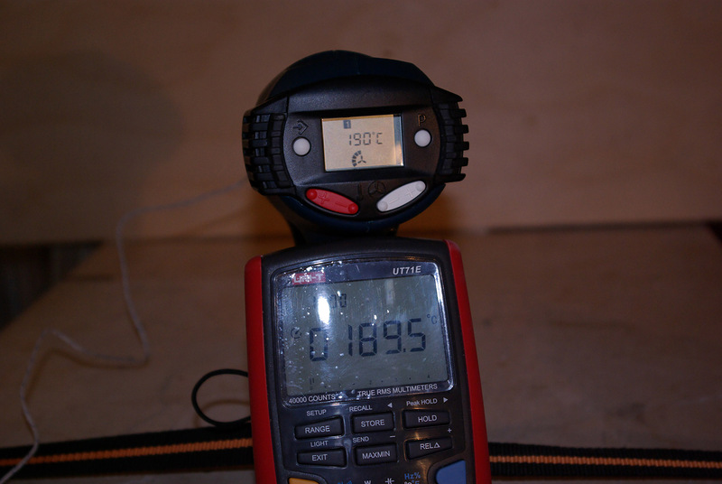

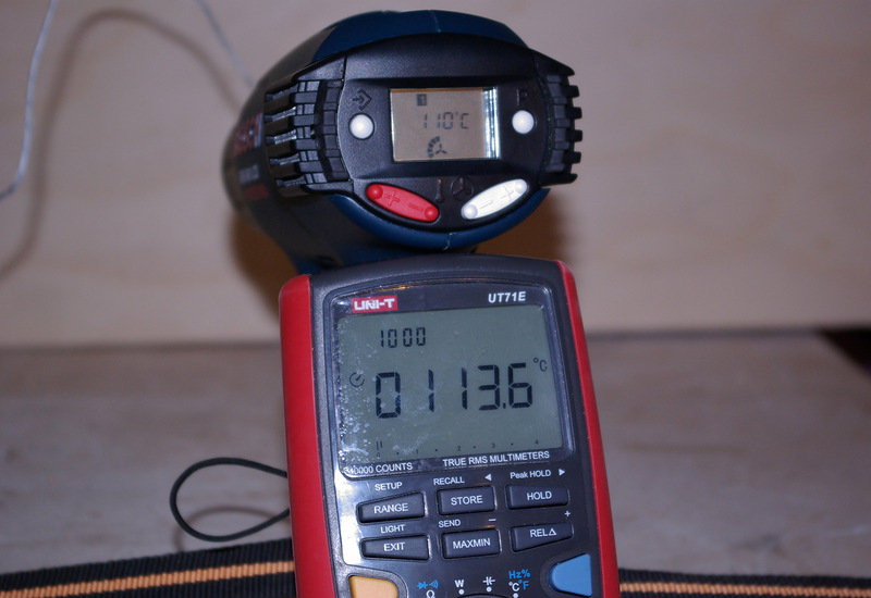

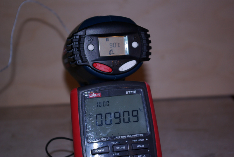

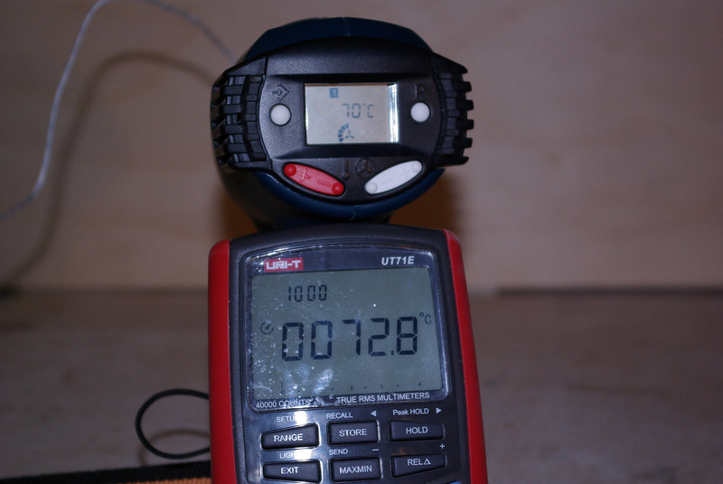

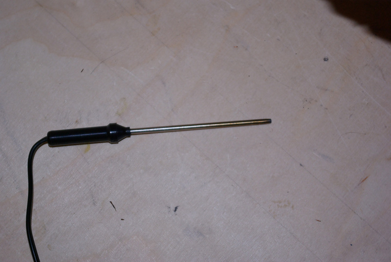

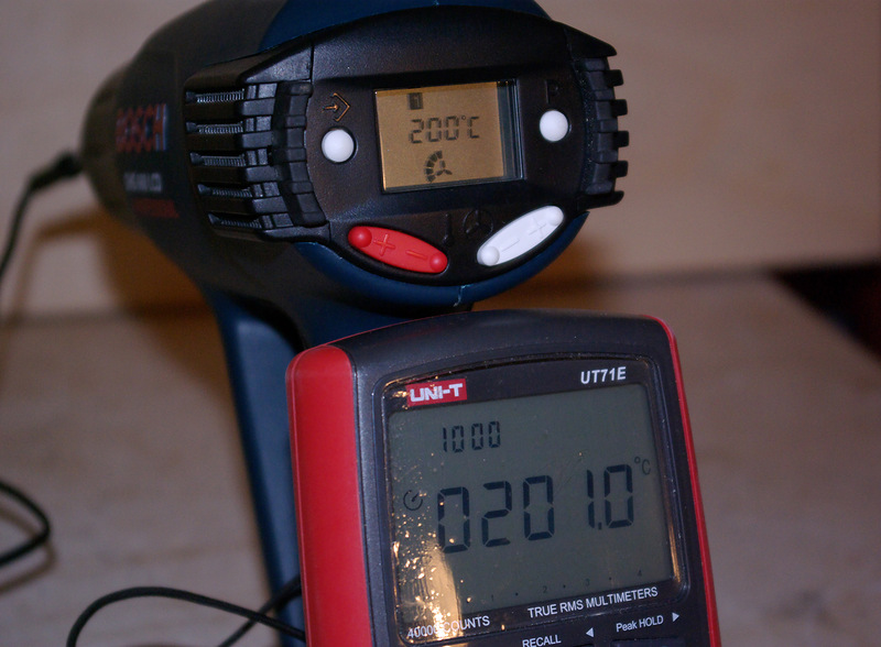

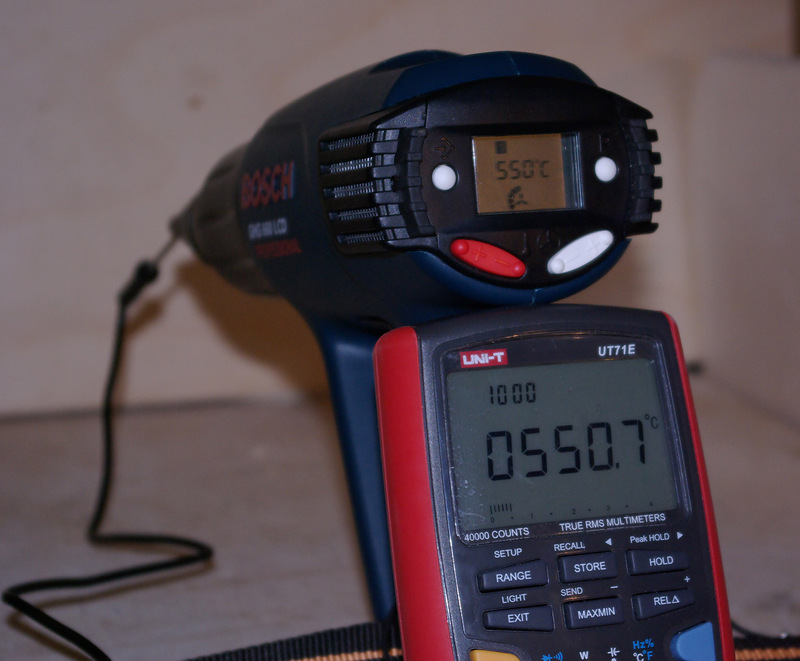

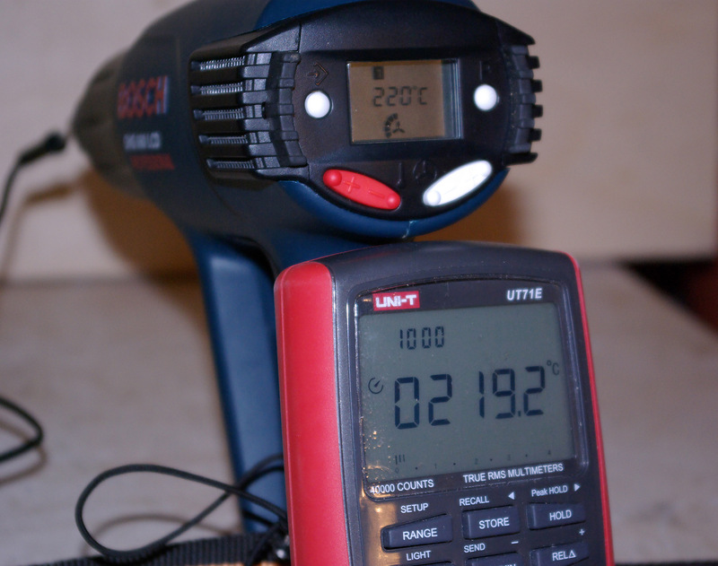

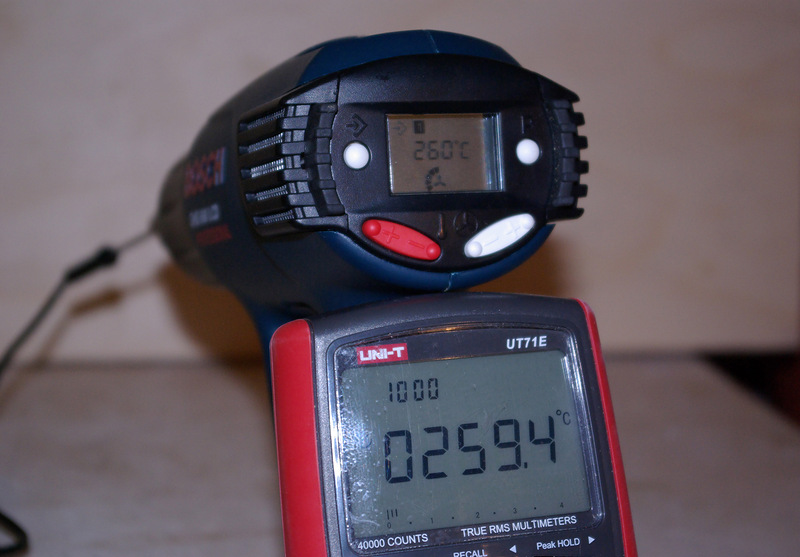

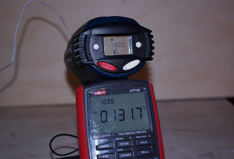

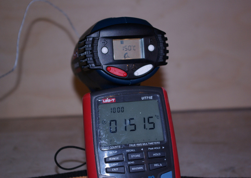

Проверка температуры на сопле фена с надетой понижающей насадкой , использованы 2 термопары, мультиметр Unit UT71E.
С экрана мультиметра защитная пленка еще не снята.
По фотографиям ниже все ясно.
70 градусов
90 градусов
100 градусов
110 градусов
120 градусов
Андрей_К
Андрей_К
Регистрация: 23.08.2012
Сообщений: 114
02.12.2012 в 21:24:47
продолжение 1
130 градусов
150 градусов
170 градусов
190 градусов
200 градусов

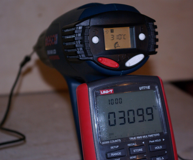

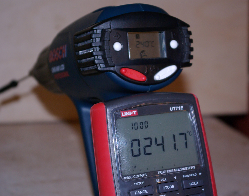

Андрей_К
Андрей_К
Сообщений: 114
02.12.2012 в 21:26:51
продолжение 2
220 градусов
240 градусов
260 градусов
310 градусов
340 градусов
alex_k
alex_k
Сообщений: 9182
02.12.2012 в 21:27:50

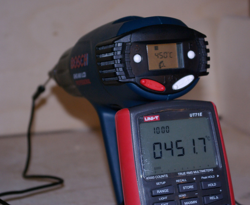

360 град отличный результат
Это как раз рабочие температуры для пластиков
Андрей_К
Андрей_К
Сообщений: 114

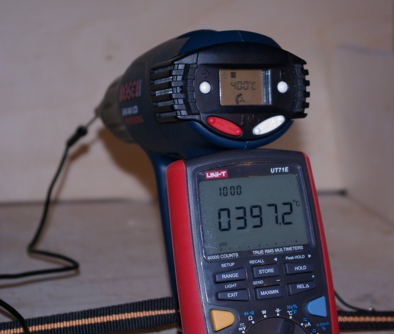

02.12.2012 в 21:42:45
продолжение 3
360 градусов
400 градусов
450 градусов
500 градусов
550 градусов
Андрей_К
Андрей_К
Сообщений: 114
02.12.2012 в 21:47:19
продолжение 4
600 градусов
термопара в насадке
После использования в струе воздуха кончик потемнел
Тест завершен.

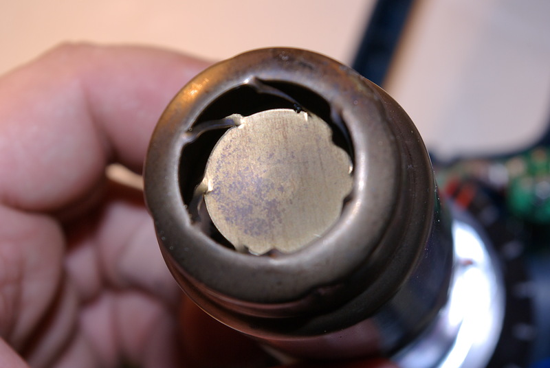

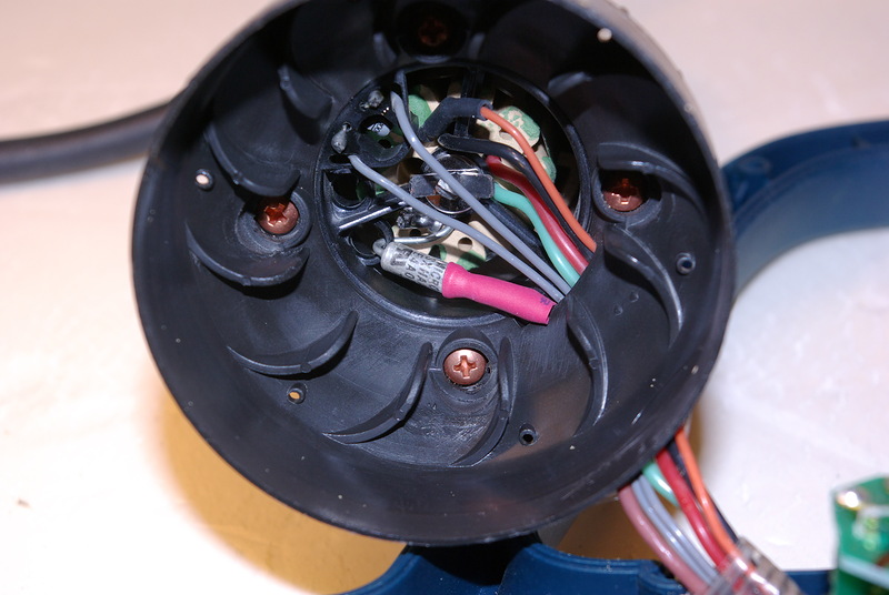

3 Нагревательный элемент (вид с задней части ).
прямая ссылка в большем разрешении
Нагревательный элемент, это особая гордость фена, т.к. он керамический и спираль на нем имеет большое (сравнительно) сечение.
В дешевых фенах спираль тонкая, а значит выгорит в потоке воздуха раньше. Намотка в дешевых фенах производится на слюдяной каркас который ненадежен ни механически ни термически. Феном с керамическим элементом можно работать по несколько часов.
моем случае самое долгое время это где-то часа полтора на среднем уровне температуры. Мера перерыва в работе или собственная усталость, когда нужно передохнуть или когда жарко становится, а с этим феном в помещении жарко становится довольно быстро.
Нагревательный элемент (вид с сопла) -
элемент прикрыт пластинкой корпуса в стиле "защита от дурака". Спираль в принципе видна если смотреть наискосок и в магазине вы сможете оценить преимущество добротной спирали и толстой керамики.
Вентилятор и нагревательный элемент просто укладываются в корпус без дополнительных крепежей, но благодаря массе выступов и штифтам все держится прочно и не бренчит и не переваливается, как в китайском фонарике.
Выступы корпуса.
