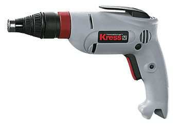

serge8 написал : Во!!! А в каких например?
Например, аккуратное закручивание на небольшой скорости, закурчивание крупных саморезов, сверление.

Если это саморезы, то любой аккумуляторный спокойно их загонит даже в оцинкованный профиль, если простые шурупы, то сетевой конечно лучше будет.

Я в сомнениях прибываю... нужен ли он?
Если дейтсвиельно требуется быстрота - то нужно магазинный покупать, Если мощность то акк 18 шурик будет лучше крутить саморезы в куда угодно хоть в метал хоть в дерево... и провода у него нет...
К нему и насадку вроде можно прикупить для регулирования глубина закручивания...
Просто хочется правильно применить 100Е (такая цена за 2500 Милуоки), а не думать потом н ахрена он нужен, лучше бы купил аккумуляторный...

serge8, гипсокартонник хорош но специфичен . аккумуляторник намного универсальней . только вот еще что , если использование периодическое , то лучше сетевой ... и это ... милка на 2500 об должна быть достаточно мощной чтоб и крутить много остального кроме гипсокартона
з.ы. мощным 18В шуруповертом гипсокартон тоже не очень удобно крутить из-за веса

бракодел написал : гипсокартонник хорош но специфичен . аккумуляторник намного универсальней
имхо самое точное высказывание.если планируете на несколько обьектов ,то самый лучший для гипрока Кресс сетевой 450Вт.но для установки каркаса необходим аккумуляторный двух скоростной.

Все эти шуруповёрты, заточенные под монтаж ГКЛ, имеют муфту расцепления, которая не позволяет выкрутить ранее закрученный саморез. Для единовременной работы можно купить такой шуруповёрт от Интерскол за 1700 руб. Но лёгкий шуруповёрт на 12 Вольт с двумя скоростями и обычным кулачковым патроном будет полезнее в хозяйстве. Задачи для 18 В специфические. Это коронки по дереву и металлу, ступенчатые свёрла по металлу и спиральные по дереву. Достаточно редкие задачи, чтоб таскать 2 с лишним килограмма шуруповёрта на 18 Вольт.

листовые материалы(ГКЛ,ОСП и т.д.),..возьмите сетевой гипсокартонник Макита или Кресс на форуме с оборотами по-больше.С ними даже без магазина намного комфортнее крутить ГКЛ.
Можно как вариант взять Бош 10.8 безпатронник и хитрую насадку с муфтой от того же Бош и вертеть на второй скорости.Этим каркас будет удобнее собирать

Эта хитрая насадка http://www.boschbuy.ru/itemviewn.phtml?id=469 и с обычной дрелью будет работать. Только там нет регулировки по глубине и довольно быстро забивается гипсом - надо часто чистить, иначе муфта подклинивает. Для разовых работ сойдёт, но не более.

Да в любом случае лучше гипсокартонник купить,даже для разовых работ,,благо стоят они не дорого
