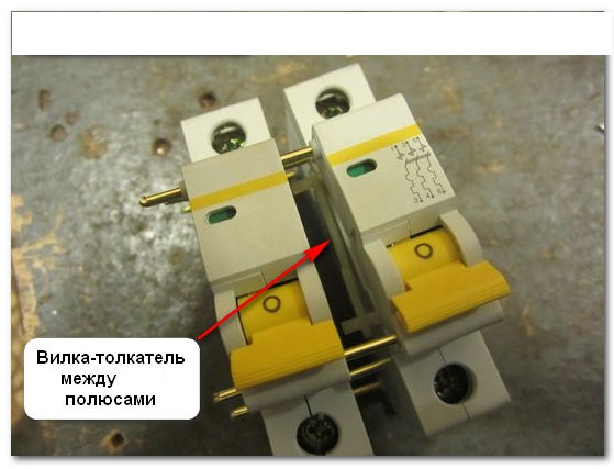

megrad написал:
Maikee написал: земля общая на ДШ и варочную
Вот это и не рекомендуется. Ещё раз: ВП на две фазы или одну?
megrad, есть кабель 5 жил по 4 мм, с непонятной розеткой для плиты и трёхфазное подключение на автомат С20а. теперб нужно подключить 2 приборов рассчитанные на ОДНОФАЗНОЕ подключение. 1 ДШ мощь 2790 квт 2 ВП 4600 квт
я хочу от этого автомата на фазу подключить ДШ и ВП. нули идут без автомата. а 5й провод земля, я читал, писали что земля может быть общей . это не так? как землю тогда проложить?

Maikee написал: 1 ДШ мощь 2790 квт 2 ВП 4600 квт
Моё мнение. Заменить 3х фазный АВ на три однополюсника. Два АВ на кухню = третий резерв. Как вариант снять перемычку на рычажках. Хотя при перегрузе и КЗ сработают все. Там ещё перемычки стоят
Maikee написал: писали что земля может быть общей . это не так
Пусть будет общей - типа мономодуль (ВП+ДШ)

megrad написал: Пусть будет общей - типа мономодуль (ВП+ДШ)
На двух однофазных групповых линиях? Ну-ну...

Линии электропроводки до розеток, светильников и т. д. называется групповой, независимо от количества подключаемого оборудования. У Вас ввод 3-фазный или 1-фазный?

Maikee написал: говорили трех. как щас проверить мне
Фото вводного.

Acti9 от застройщика. Кучеряво. Maikee, вот теперь появилась ясность. Ввод трехфазный, линия электроплиты трехфазная. Кабель 5×4. Одна фаза - ВП, другая - ДШ, общий ноль, общая "земля". К кабелю цепляете, скажем, комбинированную шнейдеровскую розетку. Только делать это должен профессионал. П. С. Глянуть бы еще, что в этажном щите.

СтранникXXI написал: Одна фаза - ВП, другая - ДШ
Две фазы - ВП, третья ДШ. Хотя увидеть шильдик ВП или узнать её название не помешало бы.
