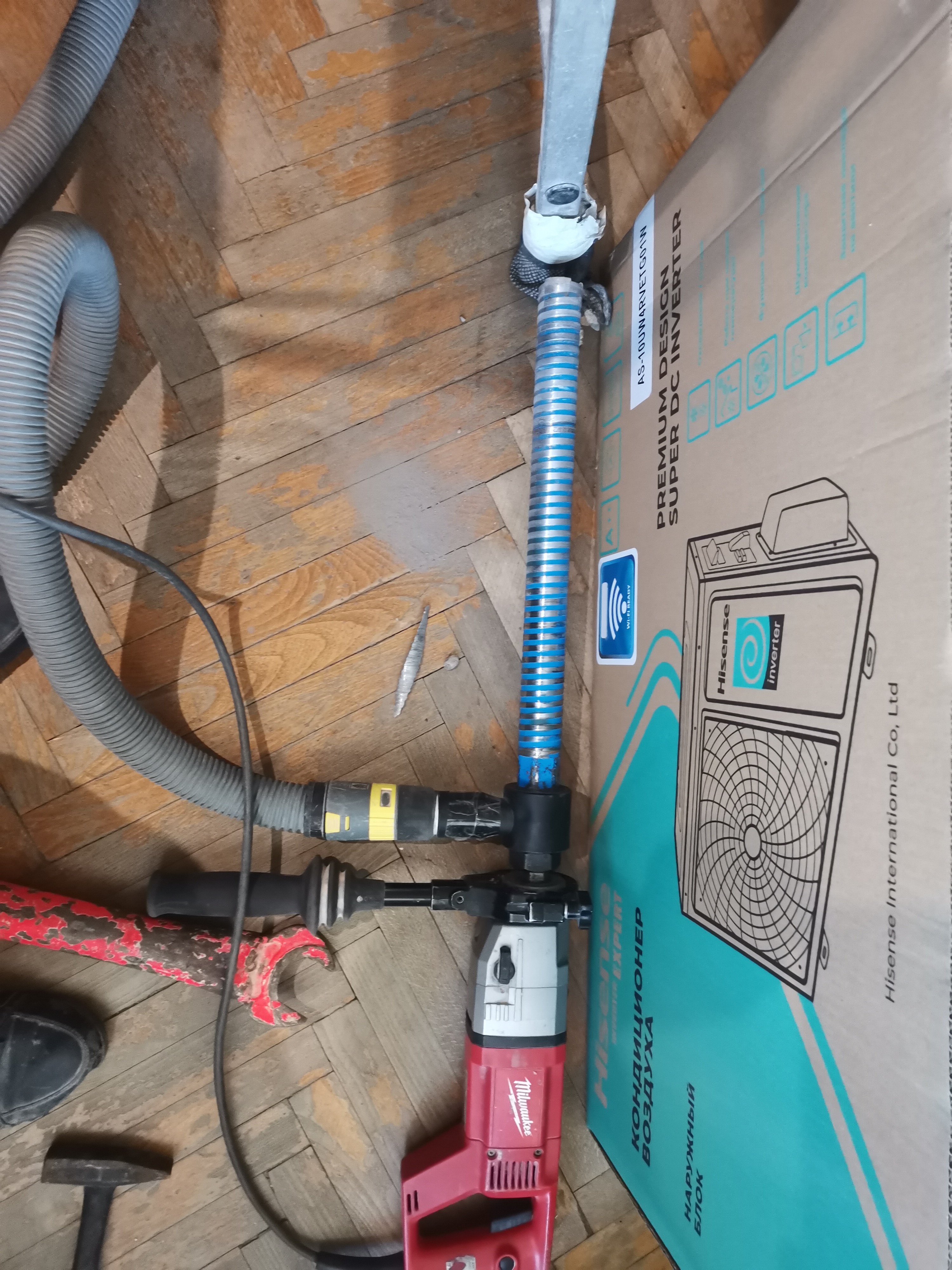

Давно сюда не заходил,как-то все одинаковое везде продается,но китайцы недавно удивили глубоко продуманным изделием,причем еще и не дорогим. На авито за 1000 руб купил новую коронку длиной грубо 40см,диаметром 40мм.Со слов астраханского продавца. ,коронки универсальные,бурят и с водой и без,с ударом и без.Попался проблемный монтаж кондеров,люди живут,дом старый железобетон,куча вещей кругом,которые заранее не убрали,а мне уже некогда.С пылесосом и алмазной дрелью с микроударом,(милуоки),насухую, пробурил вместе с арматурой этот бетон,причем одна арматура попалась в длину и сверло все равно справилось,сделало в этой одной квартире 4 отверстия на улицу,потом стерлось в ноль,(зубы),что при такой цене за коронку,(1000 РУБ,сейчас чуть дороже уже начали их продавать),нормально.При постановке на дрель корпус сверла чуть бьет,(купил уже 5 сверло,все одинаково кривые),но бурят нормально.На авито обьявление-алмазные коронки м22 для Ken Oubao. Название коронки OUBAO.

КАТРАН, а как у 22 коронок с пылеудалением? 1-1/4 постоянно забивают пылеотвод на кирпиче, у М22 с этим еще хуже , или сравнимо?

sebikov, у м22 резко хуже,поэтому если кирпич на стройке,а не в квартире с ремонтом,его лучше бурить коронками с посадкой м41(дюм с четвертью) и с боковыми вырезами. Типа такой

Насколько плотной должна быть посадка по резьбе между коронкой 1-1/4 и соответствующим пылеудалением? А то я купил вот такое от магазина gress 1000088940
И у него лютые люфты, даже в сантехнике таких послабленных резьб не видел. Коронка шатается на резьбе на 1-2см, и по резьбе адаптера М18 к дрели тоже огромные люфты, и только при затяжке до упора перестаёт дрыгаться
Чесно боюсь им проходки делать, предыдущее пылеудаление от Борисов было очень плотное на всех коронках (даймонтхит и Кеос) и всех адаптерах, включая тот-же гресс
