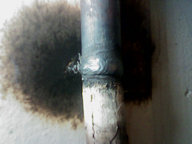

Да воду слили, денег не взяли, после подачи трубу опять выгнуло. может ли лопнуть труба вместе сварки?

всё зависит от того, насколько хватит сопротивления сварного шва изгибающему моменту. Такое ощущение, что у соседей выше чугунные батареи висят на стояке без подвеса и давят, давят, давят...

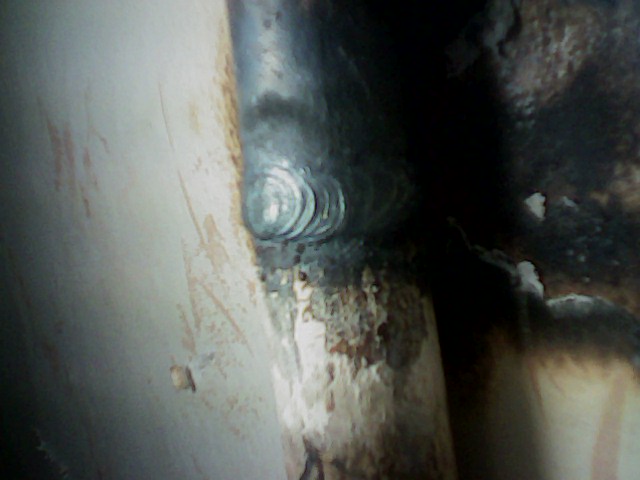

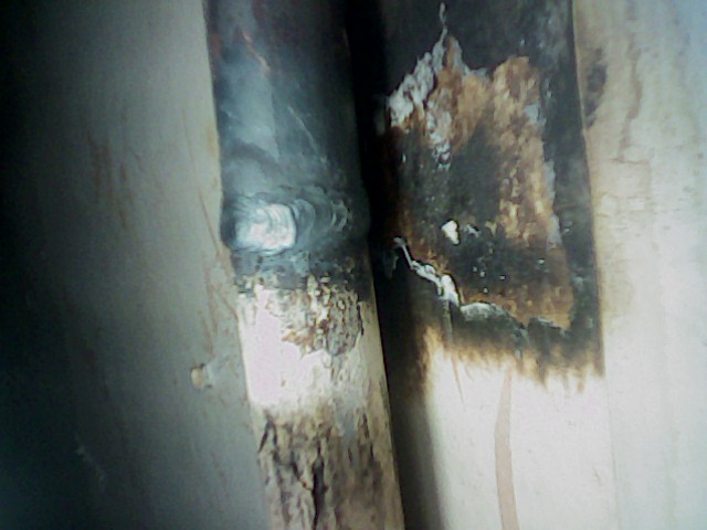

Joe написал : может ли лопнуть труба вместе сварки?
Вероятность значительно больше, чем было раньше... Тем более сварка без стакана, и тем более трубы сварены немного углом - значит в этом месте концентратор напряжений...
Сделайте хорошее фото шва осветив его хотя-бы настольной лампой....
Joe написал : после подачи трубу опять выгнуло.
Вы ожидали чего-то другого? ;)

Joe написал : Фото только с мобильника
нормально, только что-ж сварщик с собой кусок асбеста не принес?

А как сантехник то согласился переварить, видимо действовал по приказу, приказ взял и исполнил, исполнительный значит попался.... Теперь газовую трубу не взялся бы переваривать. Joe, наверно когда воду то слили труба выпрямилась? Есть несколько народных слов для комментариев, но все непечатные.

Вес стояка всех выше расположенных этажей приходится на это место, а может и ещё какая нагрузка, а туда ещё сварной шов добавили - экстрим какой-то Выгнуло, как я понял, транзитную трубу, по которой вода до верхнего этажа доходит и идёт на розлив по радиаторам вниз (это я к тому, что вряд ли на ней этажами выше висят радиаторы) Как вариант - вырезать, крепить трубу к перекрытию под потолком или этажом выше, и опять вваривать часть стояка Кому в голову пришла светлая идея, что от замены куска трубы ситуация изменится к лучшему? Сам сантехник придумал или ему подсказал кто?

Старший мастер отдал приказ заменить часть трубы в перекрытиях...

Joe написал : заменить часть трубы в перекрытиях...
там действительно была коррозия, или так, не глядя?
Может пригласить старшего мастера и показать эту кривулину с просьбой переварить?

не глядя, труба была чистая.
