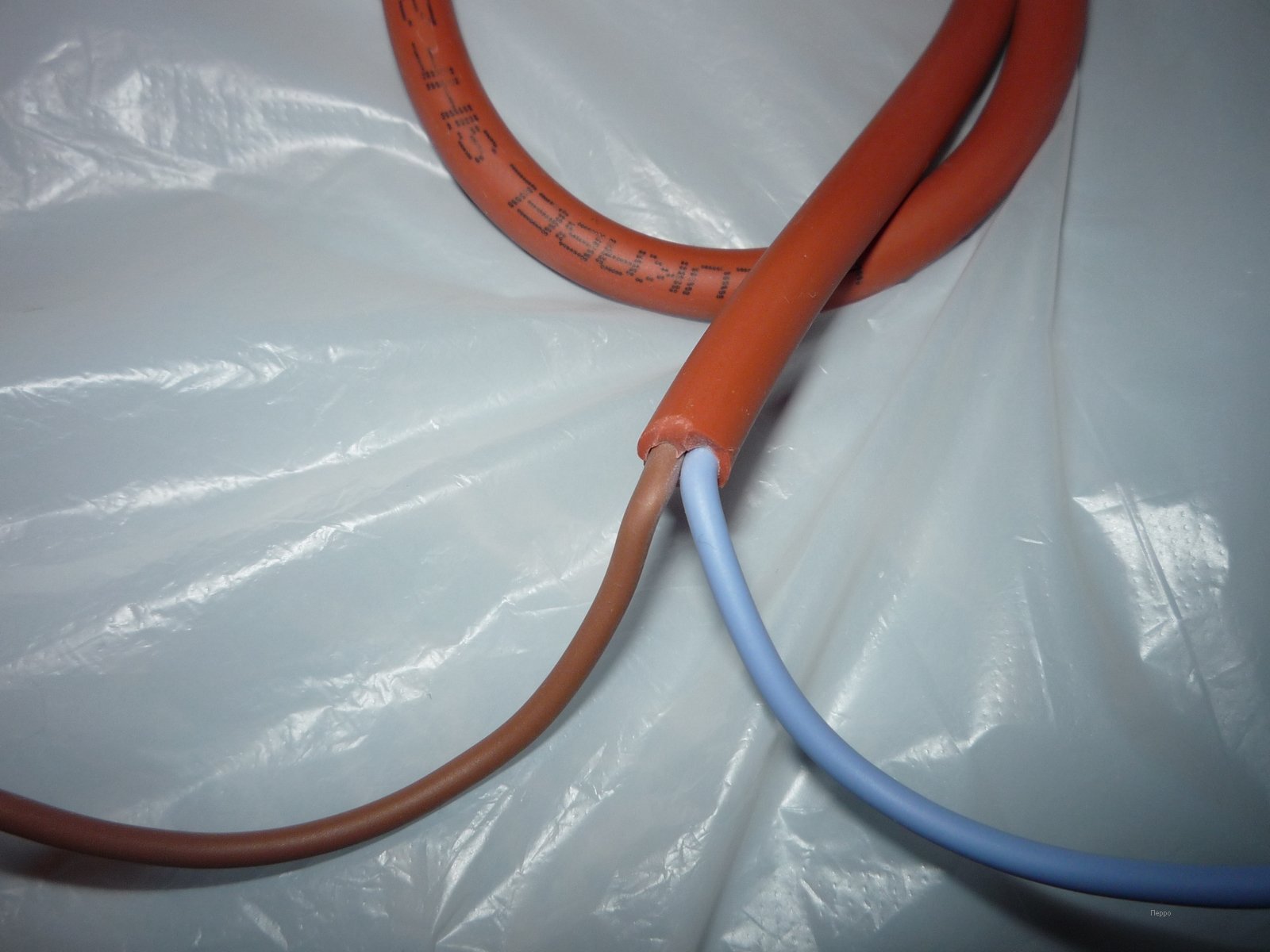

Привезли SiHF 2х0,75 Helukabel. Силиконовая резина, луженая жила, - 60 + 180 по Цельсию, D-6,4мм. Гибкий. :) Ранее ставил КГ, но без усилителя кабеля - у КГ D-более 8мм.
Заменю кабели в дрелях, шуруповертах. :) Пряморучко спасибо!

не мягковат кабель ?

Зарядил первый кабель длиной 4 метра. :) Гибкий.
Оболочка мягкая. Легко разделывается. Думаю, на стройку не пойдет, будут задиры. Пачкается. Брал для дома. :)

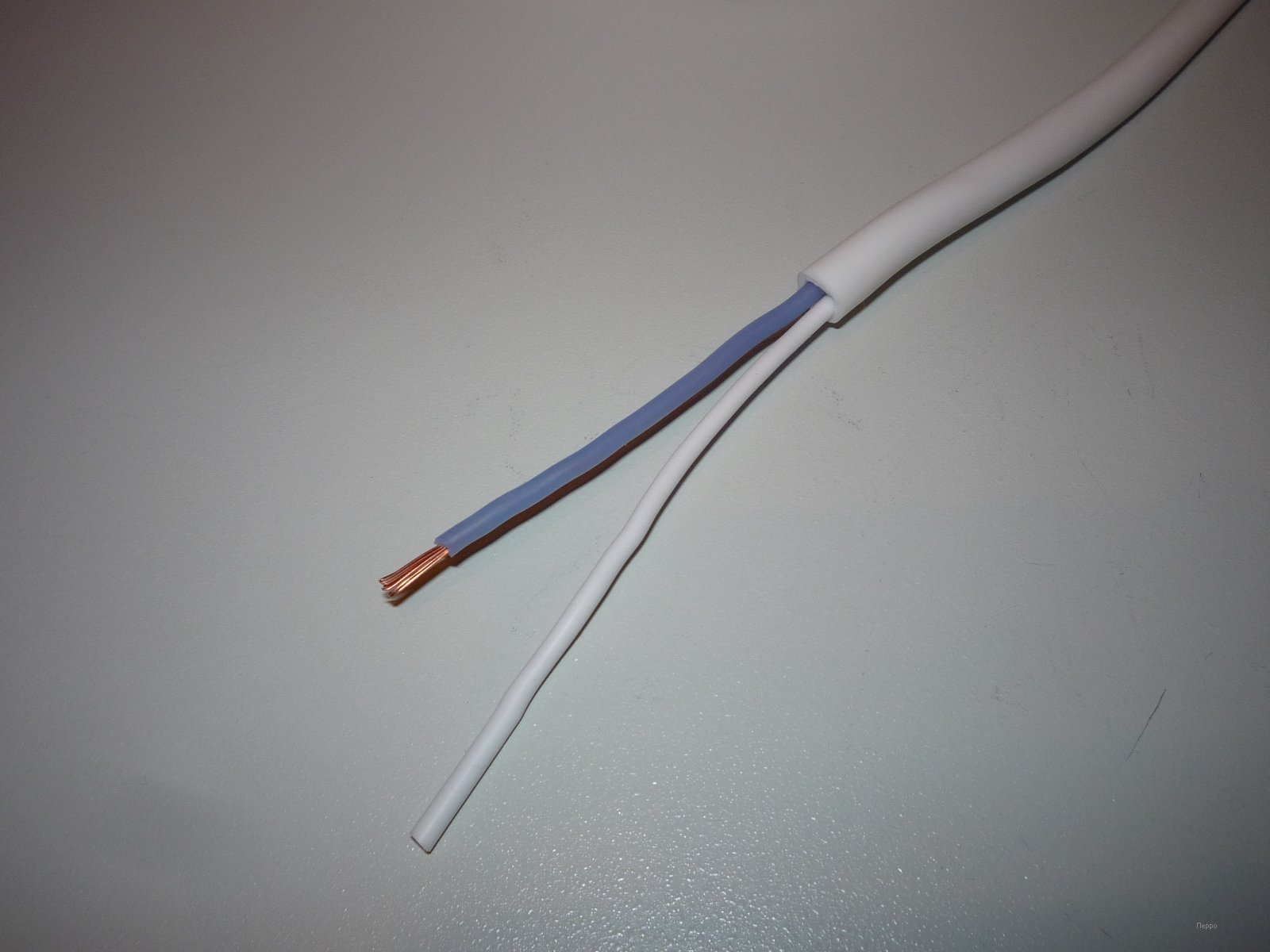

Привезли ПРКС 2х0,75. Оболочка и изоляция из кремнийорганической резины. Медная многопроволочная жила. -50°+180° по Цельсию. :) Весьма интересный кабель, изучаю. :)

Кабель. :)

Перро, поведайте про ПРКС. Как он на морозе, не дубеет?

Проверял. Кабель лежал сутки на улице. Ночью до -15°. Все хорошо, не задубел. :)
