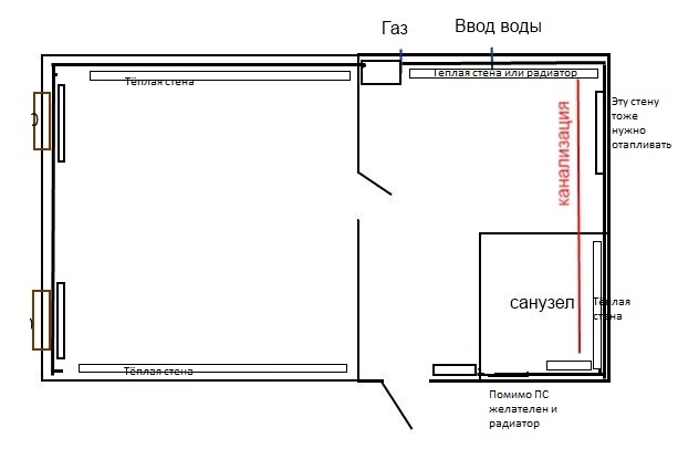

Booldog написал : Ну ближе к телу-на воду (ГВС) планируем поставить проточный водонагреватель, уже лежит на 2кВт (но не тестировали-незнаем осилит ли ванную). Если нехватит поставить электрический бойлер.
Проточного водонагревателя на 2 кВт, к сожалению однозначно не хватит. А главное, есть ли смысл вообще в нем, если Вам поставить двухконтурный котел? Ведь газом намного приготавливать горячую воду, чем электричеством. Двухконтурный котел по приготовлению горячей воды, эквивалентен проточному электрическому нагревателю на 24 кВт.
Booldog написал : Рассудите такой вариант. Пока в доме жить не планируеться поэтому вода в бойлере будет застаиваться, что не есть хорошо. Да и вообще не понятно какой лучше брать бойлер (жить будет 2 человека)-на сколько литров?
Если ставить газовый котел, то электрический бойлер не нужен. Либо двухконтурный газкотел, либо одноконтурный с бойлером косвенного нагрева (второе лучше, но дороже).
Booldog написал : И немного непонятно с отоплением что лучше: толстенные трубы, аллюминевые радиаторы, чугунивые радиаторы. Какая схема лучше однотрубная, двух трубная. Вот план домика основная комната 5х5 м, комната с санузлом 5х4 м.
Трубы и радиаторы, чтобы посоветовать хотелось бы узнать у Вас какой бюджет на отопление и ГВС выделяете. От этого зависит то, что можно предложить, в чем вы пройдете по деньгам.
Систему отопления независимо от материала нужно делать только двухтрубную с попуткой, или двухтрубную с петлей Тихельмана.
Выбор труб зависит от котла, от того энергонезависимую систему хотите (дороже в любом случае), или экономичную по газу (и более бюджетно по вложениям). Может будет эффективнее в ИБП деньги вложить, чем делать разводку отопления толстенной стальной трубой полутора дюйма? И сделать трубы из армированного полипропилена. На какое время макимально могут отключать электроэнергию у Вас?
Расскажите поподробнее про утепление дома. Стены, потолок, чердак, мансарда, фундамент, цоколь. Окон, больше нигде нет? Только в комнате? А на кухне и в санузле? Укажите длину стен и ширину окон и простенков. От этого будет зависеть, что Вам более эффективно покупать. Стальные радиаторы или биметалл. Посоветовал бы стальные однопластинчатые радиаторы во всю ширину окон.
Вдоль длинных наружних стен тоже нужно ставить радиаторы, или еще лучше - "теплые стены". Во избежание неизбежного отсыревания и заплесневения этих стен в случае их необогрева. Также во избежание конвективных скозняков.
В санузле только одного полотенцесушителя мало. Радиатором вместо ПС можно обойтись. Наоборот - нельзя.
Ответьте на вопросы, тогда можно будет подсчитать количество секций или размеры стальных радиаторов.

Inch1964, если бы знать точно будет газ или нет-я бы определился. А зимой ехать и что-то решать в неотапливаемом доме мне нечего.
Бюджет...в прошлый раз трубы АОГВ(радиаторы) достались нахаляву, покупался только котел двухконтурный и металопласт, вышло порядка 20 тыр. Это минимум что я готов вложить, максимум - 40 тыр.
Стены: гипсокартон+100мм Пенополистирол+20мм доска(обшивка)+пластиковый сайдинг это на кухне и в сан узле, а в большой комнате 5х5 сруб диаметром 25-30 см пока даже утеплять не собираемся, потом потестируем-если что опять пенополистиролы, гипсокартоны. Потолок планируем кинуть стекловаты 50мм или закатать два слоя минваты (100мм). Пол-40мм доска+ этот пакет с фольгой +20мм дсп Цоколь засыпка из земли по периметру на полметра(всё думаю керамзита привезти, да денег свободных нет)
Окна стеклопластик, ширина 60-70 см (не могу найти)-в общем на замену штатым в деревянных постройках прошлого века :)
Окно еще на кухне жена просит-пока нетути...И извиняюсь за глупый ворос-что такое теплая стена? первый раз слышу.

Регистры по периметру?

Booldog написал : Бюджет...в прошлый раз трубы АОГВ(радиаторы) достались нахаляву, покупался только котел двухконтурный и металопласт, вышло порядка 20 тыр. Это минимум что я готов вложить, максимум - 40 тыр.
Это вместе со стоимостью котла, радиаторов, труб и фитингов? Котел, трубы и радиаторы у Вас уже есть? На подключения газа будет отдельный бюджет?
Теплая стены это типа регистра -

Inch1964, котел+трубы+фитинги+радиаторы=40 тыр, хотелось бы поместиться. Мало? А если найду радиаторы даром, хотелось бы в 20 ку поместиться. Трубы металопласт-в другом доме стоят у родни, не ведет, не текут, но там открытая система(я так думаю в ней давления нет как такогого). А теплая стена это какое-то извращенство. Эти трубы прячуться под обшивку? А если потечет...если не прятать то неэстетично. Да и брус в самом узком месте 20 сантиметров-надо ли подогревать его?
Насчет утепления:
нормально спланировали или мерзнуть всё-таки будем?

Booldog написал : Inch1964, котел+трубы+фитинги+радиаторы=40 тыр, хотелось бы поместиться. Мало? А если найду радиаторы даром, хотелось бы в 20 ку поместиться. Трубы металопласт-в другом доме стоят у родни, не ведет, не текут, но там открытая система(я так думаю в ней давления нет как такогого). А теплая стена это какое-то извращенство. Эти трубы прячуться под обшивку? А если потечет...если не прятать то неэстетично. Да и брус в самом узком месте 20 сантиметров-надо ли подогревать его?
Насчет утепления:
Насчет бюджета - впритирку. Смотря какие цены у Вас. Если по оптовым ценам, может и уложитесь. Или экономить, на чем нельзя в принципе экономить....
Если для вас теплая стена - извращенство, а ставить кровать у наружней стены - не извращенство, то это Ваше лично дело. ;) Кстати за кроватью "тёплую стену" вообще не видно...
И уже который раз не могу понять!!! Пенополистирол за гипсокартоном собираетесь с внутренней стороны стен дома класть? Т.е утеплять изнутри? И сама стена дома то у Вас из чего? Сруб?
Извините, не хотелось бы огорчать, но утепление у Вас запланировано, мягко говоря, неграмотно, поэтому будете мерзнуть. Особенно по полу. Стекловату или минвату на потолок - убийство для глаз и легких - быстрый путь в онкологию.
Строительная ДСП в доме (неламинированная и не закромленная), опять же извините, но тоже путь в онкологию.

Inch1964, Пенополистирол внутри, гипсокартон-это внутреняя отделка. У большой комнаты сруб-отличный толстый сруб, а вот кухня сбита из обычных досок 2см толщиной, но вроде как 10см пенополистирола по заверениям некоторых икспертов держут тепло лучше пеноблока+кирпич.
Вот по полу тоже думаю что маловато будет-только пенопласт-мыши, пенополистирол для мышей тем более жалко. Хорошо будем думать чем заменить-потолок всегда успею утеплить, а вот полы надо раз и навсегда.
простите вечно путаю, не ДСП, а ДВП. Вроде вся мебель из неё-тьфу-тьфу пока никто не умер. Тоже вредная? блин, вот точно помню что дсп от мышек рекомендовали-мол прогрызть не могут...
еще вопрос по отоплению-на схеме Вы предложили два контура-на зал и на кухню. Я так понимаю из котла стоит тройник. А не будет такого что воде гораздо легче ходить по малому контуру, чем по большому и допустим кухня будет теплая, а в зале только первая батарея...Или тут есть маленькая хитрость что контуры должны быть равны по длинне, ну хотяб примерно?

Booldog написал : Inch1964, Пенополистирол внутри, гипсокартон-это внутреняя отделка. У большой комнаты сруб-отличный толстый сруб, а вот кухня сбита из обычных досок 2см толщиной, но вроде как 10см пенополистирола по заверениям некоторых икспертов держут тепло лучше пеноблока+кирпич.
  1. Изнутри утеплять нельзя. Только снаружи.
  2. На кухне будет мало 100 мм эппс.
  3. ДВП так же вредна, как и ДСП. Все помирают от фенола, но никто не хочет понять почему, и слышать ничего не хотят.... Сплошная печаль....
  4. Я не предлагал два контура. Предлагал один двухтрубку с попуткой, а по другому с петлей Тихельмана. Для того, чтобы теплоноситель "ходил там где надо", на каждый радиатор нужно ставить запорно-балансировочный клапан. И настраивать систему, т.е балансировать поток воды через радиаторы.

Booldog написал : воде гораздо легче ходить по малому контуру,
Легче,поэтому ставят два крана для регулировки на обратках.По двутрубке что непонятно спрашивайте. Два контура нуна -двери низко.

касимов написал : Легче,поэтому ставят два крана для регулировки на обратках.По двутрубке что непонятно спрашивайте. Два контура нуна -двери низко.
Дверные проемы можно и обойти. Зато будет попутная двухтрубка, а не тупиковая, как в случае с двумя контурами. Если же в двух контурах делать петлю Тихельмана, то получиться уже трехтрубка.

Дом маленький ,любая будет хорошо работать
