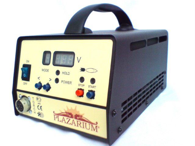

РЕСУРС РАСХОДНЫХ ЭЛЕМЕНТОВ
ПЛАЗАРИУМ
Комплект запасных сменяемых (быстро изнашивающихся) деталей:
  • Сопло для резки – 3 шт.;
  • Сопло для сварки – 3 шт.;
  • Катод – 3 шт.;
  • Кольцо резиновое уплотнительное – 1шт.
  • Прокладка уплотнительная 28×22×2 – 10 шт.;
  • Шайба уплотнительная 18×14×1 – 1 шт.; п.5.1 Руководство по эксплуатации. С.34 http://www.plazarium.ru/production/model1/delivery_set/

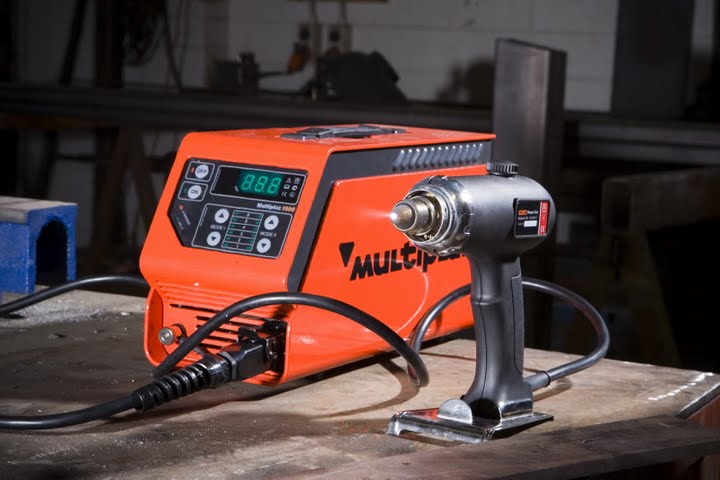

МУЛЬТИПЛАЗ
Комплект запасного имущества (ЗИП)
  1. Катодный узел – 2 шт.
  2. Кварцевая трубка – 3 шт.
  3. Катод – 5 шт.
  4. Сопло – 6 шт.
  5. Пружина – 2 шт.
  6. Сверло 1,1 мм – 1 шт. Руководство по эксплуатации. С.10

ЭЛЕКТРОД (КАТОД)
ПЛАЗАРИУМ
… Расчет минимального ресурса работы катода горелки SPT-IP20 до зачистки дает значение 3,4 часа или 10 пусков. Длина катодной вставки – 5 мм, что позволяет произвести 8-10 зачисток катода. Таким образом, ресурс катода составляет до 34 часов. М. Калинин. Звездная технология в ремзоне // Журнал «Новости авторемонта», август 2008 №75. С.60 http://www.remontauto.ru/?p=11&z=1090 http://www.plazarium.ru/production/model1/addition/

МУЛЬТИПЛАЗ
Высокая износостойкость катодов … позволяет прослужить им до 10-20 часов, что на много дольше, чем в обычных воздушно-плазменных и газовых резаках. http://www.multiplaz.ru/cost_effective

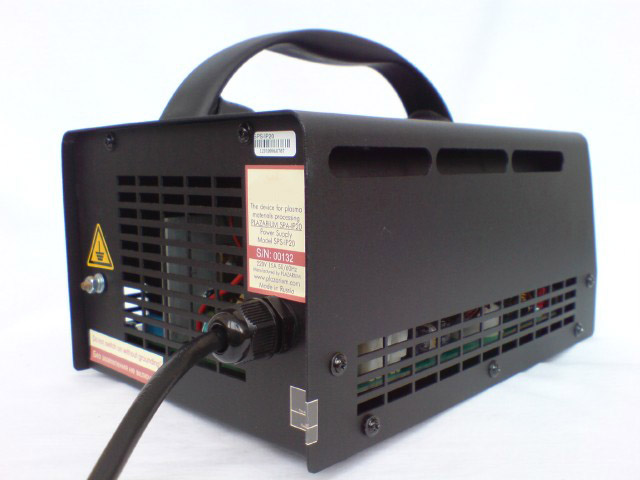

ПЛАЗАРИУМ
Несоблюдение требований настоящего Руководства освобождает ООО «Плазариум» от гарантийных обязательств. п.1 Руководства по эксплуатации. С.7
2.5 Гарантии и ответственность изготовителя … 2.5.2. Гарантийный срок эксплуатации, в течение которого изготовитель обязуется производить ремонт аппарата, вышедшего из строя по его вине, составляет 12 месяцев. 2.5.3. Изготовитель устанавливает срок службы аппарата продолжительностью пять лет со дня передачи аппарата пользователю при номинальных параметрах нагрузки и интенсивности использования при условии соблюдения правил эксплуатации и технического обслуживания. 2.5.4. Начало гарантийного срока и срока службы исчисляется со дня передачи АППАРАТА пользователю, а если день передачи установить невозможно, то эти сроки исчисляются со дня изготовления аппарата. 2.5.5. Гарантийные обязательства не распространяются на перечисленные ниже детали, работающие в условиях быстрого естественного износа, замена которых предусмотрена конструкцией аппарата, и принадлежности:
  • сопло
  • катод
  • прокладка уплотнительная 28x22x2
  • шайба 18x14x1
  • кольцо уплотнительное 008-012-25
  • корпус головки горелки
  • изолятор трубчатый
  • вкладыш капиллярно-пористый
  • нагреватель
  • насадка капиллярно-пористая
  • документация, прилагаемая к аппарату
  • сумка для переноски
  • приспособления и т.п. Эти части заменяются за счёт пользователя по мере расхода. Настоящая гарантия выдается изготовителем в дополнение к конституционным и иным правам пользователей и ни в коей мере не ограничивает их. Срок гарантии на аппарат, выданный взамен неисправного аппарата, не продлевается и заканчивается датой, указанной в настоящем гарантийном обязательстве. Аппарат является оригинальным инструментом и относится к категории технически сложных товаров, в отношении которых требования пользователя об его замене (возврате) подлежат удовлетворению только в случае наличия существенных недостатков. 2.5.8. Изготовитель отвечает за недостатки аппарата, в отношении которого действует гарантийный срок, если не докажет, что недостатки аппарата возникли после передачи его пользователю вследствие нарушения пользователем правил использования, хранения или транспортировки аппарата, действий третьих лип или непреодолимой силы. 2.5.9. Упущенная выгода покупателя, образовавшаяся вследствие недостатков аппарата, изготовителем, продавцом или Сервисным центром, не возмещается. 2.5.10. Требования об устранении недостатков аппарата, предъявляемые в течение гарантийного срока, могут быть предъявлены только Сервисному центру. В случае невозможности устранения недостатков аппарата Сервисным центром соответствующие требования могут быть предъявлены изготовителю. 2.5.11. Предъявление Сервисному центру требований об устранении недостатков аппарата возможно только при одновременном предъявлении правильно заполненного гарантийного талона. При этом в нем должны быть разборчиво указаны сведения об аппарате, недостатки в котором подлежат устранению (наименование, модель, серийный номер), а также сведения о продаже этого аппарата (дата передачи аппарата покупателю, наименование и адрес продавца), заверенные подписью и печатью (штампом) продавца, а также подпись покупателя. 2.5.12. В соответствии с Техническими условиями изготовителя не считается недостатком аппарата наличие акустического шума плазменной струи и электрической дуги. 2.5.13. Повреждения упаковки аппарата, не влияющие на обеспечение безопасных условий транспортировки или хранения аппарата, не считаются недостатком аппарата. Изготовитель не несет гарантийных обязательств в следующих случаях:

МУЛЬТИПЛАЗ
Гарантийный срок – 24 месяца со дня продажи при наличии неповрежденной пломбы, отсутствии следов повреждений и соблюдении условий хранения, транспортировки и эксплуатации. Гарантийный ремонт осуществляется сервисными центрами при предъявлении гарантийного талона, Гарантийный ремонт осуществляется при надлежащем выполнении технического обслуживания аппарата. Внимание!!! Срок службы аппарата 10 лет при соблюдении правил эксплуатации и технического обслуживания. п.1.2 Руководства по эксплуатации. С7
Про техническое обслуживание написано в пункте 6 Руководства по эксплуатации, а именно:
  • Своевременно проводите техническое обслуживание (ТО) аппарата.
  • ТО блока питания заключается в систематической продувке вентиляционных отверстий и защитной сетки вентилятора.
  • ТО горелки заключается в систематическом осмотре, своевременной чистке элементов горелки и их замене при необходимости.
Если с термином "систематически" более-менее понятно, т.е. постоянно, то с термином "своевременно", видимо, отдано "глазу покупателя"... Но при обращении за гарантийным ремонтом есть вероятность, то "играть" уже будут от "глаза ремонтника".
Про климатические условия хранения, транспортировки и эксплуатации написано в пункте 1.3 Руководства по эксплуатации
Аппарат до ввода в эксплуатацию должен храниться в закрытых помещениях в штатной упаковке при температуре воздуха от -50°С до +50°С и относительной влажности до 98% при 25°С. После ввода в эксплуатацию аппарат должен храниться в закрытых помещениях с температурой выше 0°С. Допускается хранение аппарата с сухими горелками при температуре до -50°С. Транспортировка аппарата до ввода в эксплуатацию должна осуществляться в заводской упаковке при условии защиты от прямого воздействия атмосферных осадков при температуре окружающего воздуха от -50°С до +50°С и относительной влажности до 98% при 25°С и атмосферном давлении более 12 КПа. Эксплуатация аппарата должна осуществляться в помещениях или под навесом с температурой окружающего воздуха от -10°С до +40°С, среднемесячной относительной влажностью воздуха до 90% при +20°С, до 80% при +25°С, до 60% при +40°С при отсутствии воздействия прямого солнечного излучения, песка или пыли, особенно токопроводящей. Допускается эксплуатация аппарата при температуре до -30°С, если непосредственно перед эксплуатацией аппарат находился в помещении с плюсовой температурой не менее трех часов.
Остальные условия эксплуатации прописаны в разделах о порядке работы с аппаратом.
