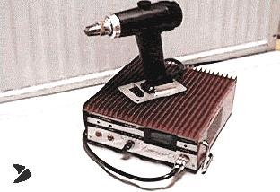

ПРИНЦИП РАБОТЫ ПЛАЗМЕННЫХ ЖИДКОСТНЫХ СВАРОЧНИКОВ И ТЕХНОЛОГИЯ ПЛАЗМЕННОЙ СВАРКИ И РЕЗКИ С ИСПОЛЬЗОВАНИЕМ ЖИДКОСТЕЙ
Поделюсь информацией о некоторых сварочных процессах, которую я накопил за 2 года занятия в сварном деле, в том числе и по, как я её называю, плазменно-жидкостной сварке. Насколько мне известно, профессионального термина для такого рода подвида плазменной сварки ещё не придумано. Встречается термин "микроплазменная сварка" http://www.unews.com.ua/tehnologii/plazmennaja/ , но данный термин не подчеркивает способ получения и подачи защитного и плазмообразующего газов в плазмотрон и варочную ванну. Если совместить данные характеризующие признаки, то название сварке, которую осуществляют сварочники подобно Плазариуму, Мультиплазу, Горынычу – микроплазменная жидкостная сварка, соответственно, и микроплазменная жидкостная резка (микроплазменная водяная резка). Почему именно "жидкостная сварка", а не водо-спиртовая, можно будет почитать в разделе про рабочую жидкость. Однако термин "Микро" ка-то не совсем вписывается... Ведь в этой сварке ничего не связано ни с метрами, ни с дециметрами, ни с миллиметрами, ни с микрометрами, ни прочими нанометрами... Хоть данной сварке и присущ признак "Ручная", но ведь никто не использует этот термин при названии газосварки или тиг-сварки. Поэтому данному виду сварки, полагаю, наиболее соответствует термин "Плазменная жидкостная сварка" (PLW - Plasma Liquid Welding) Подчеркиваю, что термин «Плазменная жидкостная сварка (резка)» это весьма условное понятие, хотя вроде бы и логичное. По крайней мере, я в дальнейшем буду использовать именно такое название. Кроме того, в дальнейшем для обозначения весьма неудобного для ручной сварки термина "Плазматрон" буду использовать термин "Горелка". Производители Плазариума, Мультиплаза и Горыныча для упрощения понятийного аппарата вместо термина "Плазматрон" используют термин "горелка", видимо, по аналогии с газосваркой. Лично я с ними полностью согласен.
Уверен, что для понимания данного раздела для начинающих в деле сварки необходимо немного классической информации. Просто я себя помню начинающим. Профессиональный сварщики данные два абзацев могут не читать... Думаю, всем известно, что для сварки сталей, как низкоуглеродистых ("чернушки"), так и легированных (например, "нержавейка") необходима подача большое количество тепловой энергии (проще говоря, высокую температуру) в место необходимого сплавления (на сварном языке, в варочную ванну). Когда я приобрел плазменно-жидкостной сварочный аппарат, собственно это и было моё начало в сварочном деле, я открыл для себя ранее мне неизвестное – что для сварки металлов, кроме высокой температуры, нужно ещё и обеспечение защиты расплавленного металла (варочной ванны) в основном от окисления. Т.е. при сварке расплавленному металлу ещё нужно обеспечить среду с защитой от воздействия в основном кислорода и азота. Как я потом вычитал из книг о сварке, это достигается различными способами: сваркой в вакууме либо подачей к варочной ванне защитного газа, например, углекислого газа, аргона, гелия. При ацетилено-кислородной сварке (иначе говоря, газосварке) одновременно получается и высокая температура, и подача углекислого газа, полученного в результате горения ацетилена в кислороде.
Могу признаться со всей откровенностью, что разбирал горелку Горыныча много раз, как для познания процессов работы данной части плазменного сварочника, так и с целью совершенствования горелки. Я хоть и не профессиональный конструктор, но без лишней скромности скажу, что обладаю способностью находить и воплощать рациональные идеи по совершенствованию сделанного профессиональными конструкторами. На примере приставки для продолжительной работы сможете убедиться в этом. Конечно же, были разборки горелки и для устранения неисправностей, хотя по такой причине разборок было немного. Так вот в результате этих разборок я узнал устройство горелки, как говорится, "От и До", ну, и, соответственно, понял как принцип работы плазменно-жидкостных сварочников, так и саму технологию плазменно-жидкостной сварки и резки.
И так… В результате нажатия на кнопку запуска горелки (не путайте с находящейся на блоке питания кнопкой включения горелки) электрод касается сопла, в результате чего возникает электрическая дуга. Электрод (производители его называют «катодом», исходя из его «-» полярности в электрической цепи прямой полярности) состоит из медного стержня, в котором запрессовано, так сказать, рабочее тело. В качестве рабочего тела используют гафний. Производители Плазариума, Мультиплаза и Горыныча опытным путем пришли к мнению, что наилучшие показатели в работе их аппаратов получаются в результате использования гафния. Гафний используется в большинстве электродов аппаратов для плазменной воздушной резки. Как и используемый в аргоно-дуговой сварке вольфрам, гафний весьма тугоплавкий материал. Электроды с такими материалами на профессиональном языке имеют название «неплавящиеся электроды». Сопло из бескислородной меди представляет собой полусферу со стенкой 3-4мм с отверстием для выхода плазменной струи (для сварки 2-3мм, для резки 1,0-1,5мм). Возникшая электрическая дуга, естественно, нагревает сопло. От сопла эта тепловая энергия передается испарителю, прижимаемому к соплу мощной пружиной. Затем через стенки испарителя тепло передается пропитанным рабочей жидкостью войлочным кольцам. От них тепло за счет возникшего пара передается, соответственно, влаговпитывающему материалу, находящемуся в аккумуляторной части металлического резервуара горелки. В металлической части горелки возникает давление за счет превращения рабочей жидкости в пар. В результате чего поток пара устремляется через единственный открытый путь – через отверстие в сопле. Тепловая энергия "продвигаясь" по влаговпитывающему материалу постепенно переводит всю рабочую жидкость в пар. На пути следования пар, полученный из рабочей жидкости, испытывает воздействие высоких температур на выходе из сопла по разным оценкам вплоть до 6000-10000 С[SUP]о[/SUP]. В результате чего происходит термическая диссоциация (ионизация) молекул веществ, входящих в пар, на ионы.
Если в качестве рабочей жидкости использовать, например, раствор спирта (иначе говоря, водо-спиртовую смесь), то, по всей видимости, после ионизации молекул спирта и воды и выхода плазмы из сопла в виде ионизированной смеси, образуется, в том числе, и углекислый газ (окись углерода), который в свою очередь выступает в качестве защитного газа. Как известно, наличие защитной от окисления металлов среды используется для их сварки. Собственно, это и есть плазменно-жидкостная сварка.
Если же в качестве рабочей жидкости использовать воду, то защитная среда не образуется, и металл окисляется, превращаясь в пористую структуру, которая под воздействием высокой скорости потока плазменной струи выдувается. Говоря иным языком, происходит разрушение кристаллической решетки металла в месте воздействия плазменной струи. Собственно, это и есть плазменно-жидкостная резка.
Стоит обратить внимание, что за счет существенно большего диаметра в сопле для сварки, чем в сопле для резки, в ходе процесса сварки скорость потока плазменной струи существенно меньше, чем при резке.

Далее рассмотрим заявленные производителями характеристики плазменно-жидкостных сварочников в сравнении. Начнём с размеров блока питания и веса как блока питания, так и горелки.
РАЗМЕРЫ БЛОКА ПИТАНИЯ И ВЕС
Вот что говорит на официальном сайте ООО "Мультиплаз" про Мультиплаз-3500.
В своем классе мощности он один из лучших в мире по весовым и габаритным характеристикам. http://www.multiplaz.ru/multiplaz3500
Так ли это? Описания взяты до словно с официальных сайтов производителей либо из руководств по эксплуатации.
ПЛАЗАРИУМ-SPA-IP20 Габаритные размеры ДхШхВ, мм - Приблизительно: 260 х 160 х 150 Масса - Приблизительно 3,3 кг Масса сухой горелки без кабеля - Приблизительно 0,6 кг http://www.plazarium.ru/production/model1/specification/
МУЛЬТИПЛАЗ-3500 Габариты блока питания, Дл. х Выс. х Шир - 380 х 190 х 140 Масса блока питания - 8 кг Масса горелки (без жидкости) - 0,9 кг п.1.5 Руководства по эксплуатации, С.8 http://www.multiplaz.ru/multiplaz3500specifications
ГОРЫНЫЧЪ Габариты блока питания, мм - 263 x 208 x 179, не более
!!! фактически мною замерено - 260 х 208 х 115 (измерял со всеми выступающими - ручкой, ребрами и решеткой вентиляции, кнопкой включения)
Масса блока питания, кг - 4,2, не более Масса горелки при полной заправке рабочей жидкостью, кг - 1,1, не более http://aspromt.ru/mppk-gorynych/ehkspluatacionnaya-dokumentaciya-k-mppk-gorynych
Путем несложной аналитической работы получаем (если учитывать фразу Мультиплаза "в своём классе мощности" и считать класс мощности "до 3,5 кВт"), что:
  • по длине Мультиплаз длинее Плазариума и Горыныча длиннее на 12 см (!!! почти в 1,5 раза);
  • по высоте Мультиплаз выше Плазариума на 4 см, а Горыныча ниже на 2 см;
  • по ширине Мультиплаз уже Плазариума на 1 см, а Горыныча шире на 2,5 см.
В общем, сравнение массо-габаритных данных блоков питания очень простое (от меньшего к большему):
  • Плазариум - 3,3кг и объем 6240 кб.см
  • Горыныч - 4,2кг и объем 6219 кб.см
  • Мультиплаз - 8кг и объем 10108 кб.см
Соответственно, по массе самая легкая горелка у Плазариума, а самая тяжелая у Горыныча. Однако стоит подчеркнуть, что оценка производилась по сухим горелкам Плазариума (к тому же, без кабеля) и Мультиплаза и полностью заправленной горелке Горыныча. А вообще как-то странно, что Плазариум и Мультиплаз указывают массу горелки в сухую и не указывают массу полностью заправленной?! Как будто бы в работе придется пользоваться сухой горелкой?! Кроме того, не стоит выпускать из внимания, что Плазариум выдает на горелку максимально 8А, в то время как Мультиплаз - 9,5А, а Горыныч в зависимости от модели - 8А, 10А, 12А.
Ну, и каков же напрашивается вывод? Если Мультиплаз стремится к тяжести и огромности, то его плазменный сварочник Мультиплаз-3500 действительно один из лучших в мире по весовым и габаритным характеристикам... Из представленных трех плазменно-жидкостных сварочников блок питания Мультиплаза-3500 самый тяжелый и самый большой... чуть ли не в 2 раза!!!:D

Вот, если я не ошибаюсь, прародитель Плазариума-SPA-IP20, Мультиплаза-2500, Мультиплаза-3500, Плазара, Плазмы-2007, Горыныча...
Аппарат Алплаз Блок питания аппарата имеет размеры 230х210х85 мм и вес 4,2 кг. Функционально блок питания выполнен как высокочастотный инвертор с низкопадающей вольтамперной характеристикой. Выходная мощность регулируется от 200W до 1,8kW.
Этот портативный плазменный аппарат позволяет осуществлять резку, пайку и сварку черных и цветных металлов с толщиной листа до 5,5 мм и диаметром прутка 6-8мм. При этом резка металла осуществляется горелкой, заправленной водой, а сварка - горелкой, заправленной сорока процентным водным раствором спирта или ацетона. В заключении следует отметить, что создание плазменных аппаратов, использующих пары различных жидкостей как плазмообразующую среду, открывает широкие перспективы для разработки новых технологических процессов в различных областях человеческой деятельности. Портативные плазменные аппараты "Алплаз" удостоены Золотой медали с отличием на "Международной выставке новых технологий "Эврика-97" в Брюсселе. http://www.ovvk.ru/san/07ins/06svr/alplas/
Причем обратите внимание, 25-летний "дедушка" хоть и слабее, но компактнее сегодняшних плазменников?!
