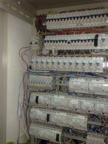

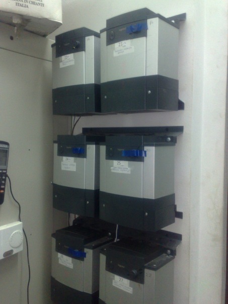

Вот например щит управления освещением большого ресторана (все построено на импульсных реле и дистанционных диммерах):
Все управляется из одного места в зале пультом состоящим из 30 кнопок.

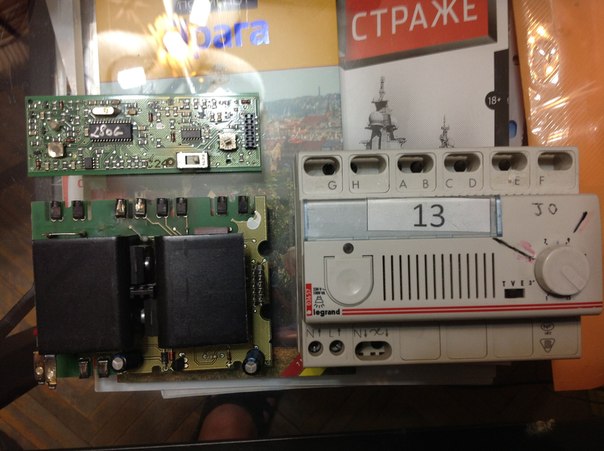

Вот кстати фото потрохов Леграновкого диммера на IGBT транзисторах на 1000va стоимостью 10тыс руб
