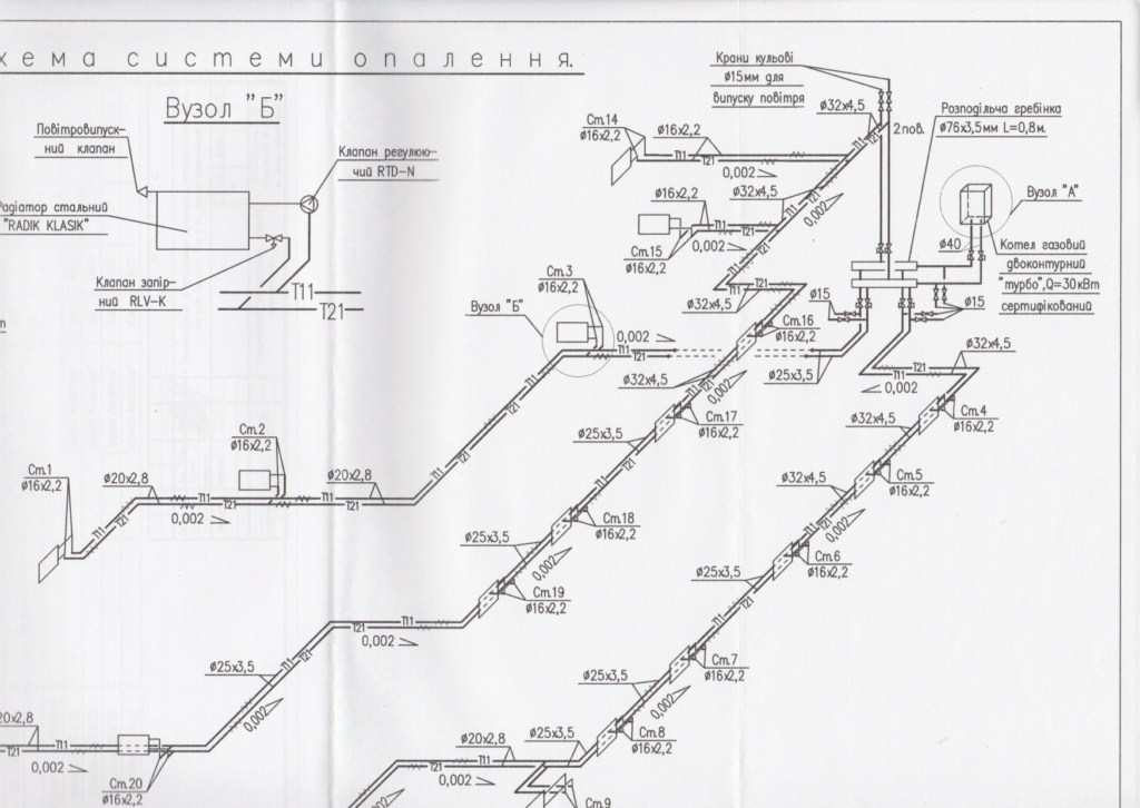

Проэктанты наваяли, здание два этажа, 450 квм, 23 радика Корадо... смущает гребенка БЕЗ НАСОСОВ. хватит ли котлового насоса ??? схему (кусок) прилагаю.

arymafyv написал : Проэктанты наваяли,
Такое впечатление, что все эти проектанты из одного гнезда вылетели. Улыбнуло, что котёл по проекту сертифицированный. Это тоже собачье дело проектантов? Собственно отсутствие марки котла делает проект недееспособным. Без марки котла мы не имеем производительности насоса. Так же в проекте должны быть указаны величины настройки радиаторных вентилей. Без таковых проект не может считаться рассчитанным по гидравлике. Если вся разводка в стяжке, и нет каких то разрывов в перекрытиях, то делать такую разводку лучше попутной двухтрубкой. Практически двухтрубка Тихельмана не требует дополнительной регулировки радиаторов с донным подключением, если те имеют заводскую преднастройку встроенного термоклапана . Потому, радиаторы стоит сменить на другие, пусть Корадо, но с нижним подключением. Уже не помню, что у них за присоединительный размер, но лучше, чтоб была внутренняя резьба. В этом случае можно использовать два радиаторных вентиля обратки с внутренней резьбой 1/2". Это позволит ввернуть в вентиль переход резьба-труба, что надёжнее и дешевле, чем использование цанговых концовок для Пекса. А вообще завидую. Мне уже давно хорошей работы не предлагают.

arymafyv написал : здание два этажа, 450 квм
Не маловато ли будет котла в 30 квт.А сколько потребителей ГВС в здании?.По мне лучше одноконтурный котел +бойлер косвенного нагрева.И присоединюсь к cineman ​,лучше делать попутку.

maximys78, потребителей ГВС- два умывальника ..

arymafyv написал : потребителей ГВС- четыре унитаза..

просьба не ерничать.. :) так ставить насосы на гребенку ?

arymafyv написал : так ставить насосы на гребенку ?
arymafyv, Систему такую насосный не протолкнет.Верх будет горячее чем низ,вероятность недогрева последних батарей обеспечена.Двухтрубка нужна,ребята ведь сказали.Гидрострелку с насосами.
я бы поставил бы......только не на гребенку а после гидравлического разделителя.... А под фразу в проекте "Котел газовый двухконтурный "турбо" сертифицированный" можно подогнать все что угодно.

arymafyv написал : просьба не ерничать.. так ставить насосы на гребенку ?
Работать будет без насосов,котел однозначно слабенький.

iv.iv написал : котел однозначно слабенький
Это нежилое здание,...архив прокуратуры будет.
