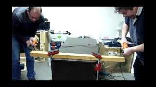

  1. Сравнение FEIN MultiMaster FMM 250 Q / FEIN SuperCut FSC 2.0 Q (1,1) P1090564 mpeg4
в этом тесте была выявлена проблема крепления пилки в SC, из за переходников крепление пилки ослабло, что вызвало сильный нагрев штока крепления

кухонщик написал : в этом тесте была выявлена проблема крепления пилки в SC, из за 2-х переходников крепление пилки ослабло, что вызвало сильный нагрев штока крепления
Два переходника-это что?

нет, здесь 1 переходник, 2 было для установки пилок бош, только попробовать, потом пилили энкоровскими пилками

  1. Сравнение FEIN MultiMaster FMM 250 Q / FEIN SuperCut FSC 2.0 Q (1,2)
P1090566 mpeg4
кухонщик написал : в этом тесте была выявлена проблема крепления пилки в SC, из за переходников крепление пилки ослабло, что вызвало сильный нагрев штока крепления
Да, в этом видео тесте это исправили уже.

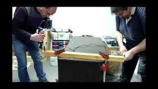

  1. Сравнение Bosch GOP 300 SCE / FEIN SuperCut FSC 2.0 Q
P1090567 mpeg4

кухонщик написал : пытался режисировать:o
Надо было самому.У человека,пытающегося держать SC в руках,с пилением полная беда.
Дмитрий все время двигал стол :p

svetliy1963 написал : Надо было самому.У человека,пытающегося держать SC в руках,с пилением полная беда.
уверяю вас, у обоих испытателей, опыта пиления поболее будет, нежели у меня. я начал осваивать эти машинки только этой осенью.
