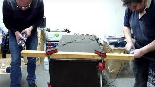

Feld написал : третье и четвертое "кино" - отчетливо слышно как "задыхаются" обе машинки, причем Файн чуть ли не сильнее, может давили на него поактивнее..
не старались не сильно нажимоть , что б было субъективно
Feld написал : В любом случае большущее спасибо за проведенную работу авторам
да не зачто , это всё БАРУТА замутил
Feld написал : лишний раз убедился что Боша мне для моих нужд - за глаза. Даже с энкоровскими насадками
совершенно верно , не стоит он тех денег за которые его продают у нас в РФ
Feld написал : пысы а вот расходки файновской я прикуплю, пожалуй. Шобы было!
да пилки хороши , спору нет , ну это и ежу понятно имея хороший лобзик ну например от MAFEL ставить туда пилки из леруа за 25 рублей за пять штук, конечно же пилит ПИЛКА а не инструмент

Барута, slonokaban, спасибо за ролики, особо с учётом климатических условий. :) В целом Бош выглядит молодцом, если учесть его 2,8° против 3,2. Константы ему хватает, чтобы поддержать обороты при меньшей амплитуде, а Файн больше тормозит с увеличением нагрузки и в итоге примерный паритет по грызучести (на конкретных полотнах). ММ может взять своё на пилках с более крупным зубом, особо в продольных распилах, а 250-й отыграться на поперечных. Это в качестве предположения, прошу не считать за вердикт. А в целом, кмк, ловля блох и всяческая гомеопатия: судя по отчётам коллег, разница между ФММ, ГОП-ами и ТМ невелика и в разных заездах условный победитель бывает разным. По удельной стоимости 1 см пропила - не знаю, не вникал в цифирь. У Макиты достаточно агрессивная политика в РФ: грубо 100 евро против 200 в Европе за ТМ3000 в картоне. Ей бы ещё полотна в той же пропорции...

у меня в гараже на момент теста было -7 , на улице -24, может и это повлияло на тест , ведь если бы было тело или хотя бы плюсовая температура то было бы лучше , ну хотя бы для нас с БАРУТОЙ
Malevich написал : а Файн больше тормозит
да , так и есть
Malevich написал : ФММ, ГОП-ами и ТМ невелика и в разных заездах условный победитель бывает разным
тоже истину глаголиш
Malevich написал : Ей бы ещё полотна в той же пропорции..
у нас пилки от макиты тока весной появятся , хоть посмотрим с чем их едят:p

Malevich, а кипения страстей вобщем не получилось:), собрались люди с очень достойным ассортиментом, достойного инструмента и открыли для себя много нового и интересного: что 300--й бош это лидер тестов и еслиб не быстосмен не позволяющий крепить пилки сторонних производителей, был бы лидером безоговорочно. Что ММ на этом фоне просто скатился на последнее место, слабоват, никудышная эргономика, вот СК (ИМХО) по эргономичней и по моще в силах тягаться с бошем-макитой. Энкоровские пилки которыми пользовались для чистоты эксперимента очень даже не хуже бошей... Сеанс магии, который довольно долго длился в этой теме, закончился ее блистательным разоблачением, конечно нам могут возразить сороколетней историей и незыблемым германским качеством, но положа руку на сердце, грызун не тот инструмент о ресурсе которого, надо беспокоится, все же используется он именно эпизодически, ведь явно немногие захотят с его и только его помощью, построить домик, наверное есть и другие инструменты:).

Все тестируемые сегодня инструменты однозначно справились со своей задачей. В чем-то лучше, в чем-то хуже, но любой можно брать для работы. Нас было 4 человека - владельцы определенной марки инструмента. Каждый пробовал пилить всеми. Каждый мог выбрать себе любую пилку из приличного ассортимента. Каждый мог делать все что угодно. В процессе теста мы обращали внимание на какие-то нюансы. Любой из нас мог это проверить, повторить. опровергнуть или подтвердить. В конце мы все вместе подвели некоторый итог. Каждый высказался. Это будет на видео. Очень хочется сказать большое спасибо коллегам, которые приехали в гости, привезли свой инструмент и расходку и сообща провели этот тест. Очень надеюсь, что это будет полезно всем и многим позволит определиться с выбором. Инструмент очень интересный, полезный и в некотором роде уникальный.
