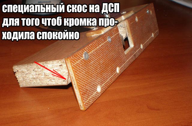

В этой теме прошу всех кто занимался или занимается мелкосерийным производством корпусной мебели рассказать какие станки используют для кромления ЛДСП в т.ч. ручные. Их долговечность, возможности, плюсы и минусы и т.п.

Утюг однако использую для приклеивания, а для кромкования резчики кромок от KWB (аналог Virutex) и Wolfcraft.

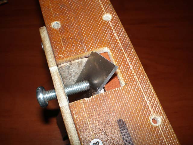

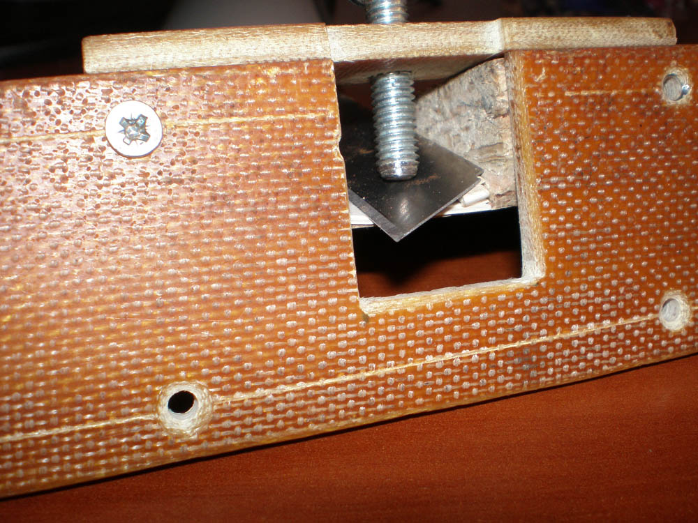

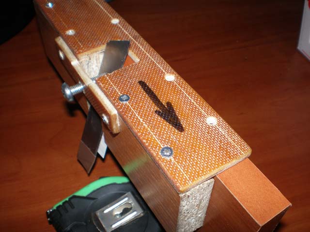

karelptz10 написал : В этой теме прошу всех кто занимался или занимается мелкосерийным производством корпусной мебели рассказать какие станки используют для кромления ЛДСП в т.ч. ручные. Их долговечность, возможности, плюсы и минусы и т.п.
Утюжок и ножик. Ножик малой толщины, с одной стороны плоский, т.е. заточка, как у сапожного ножа. все собираюсь приспособку сделать для обрезки кромки, руки пока не доходят... Приспособу вот такую нарыл в сети:
