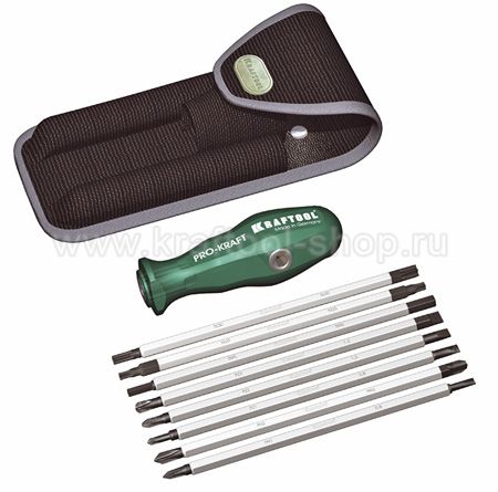

Была KRAFTOOL 26163-H6 (http://kraftool-shop.ru/index.php?productID=1014) вкупе с битами whirlpower достаточно приличная вещь, только под конец капремонта у родителей потерял её или по ошибке (или не по ошибке) положили её себе монтажники натяжных потолков, после их визита так и не могу найти оную. Вот и думаю взять замену. Судя по всему лучше остановится на KRAFTOOL 25556-H43, судя по рекомендациям. Просто одно время серия MAX-GRIP у STAYER была тоже ничего (я про обычные отвертки), вот отсюда и дилемма возникла.

RedOx, это одно и тоже, только в первом случае 43 предмета, во втором 29. Как вариант h43 для дома, для семьи можно купить, не сильно дорого и с мелочевкой справится Из минусов:
  • биты никакие, в шуруповерт лучше не ставить, крошатся на раз
  • ручка у отвертки от силового закручивания сворачивается, но не сразу))
  • переключатель вращения со временем подклинивает
  • если попадает влага, все железки мгновенно ржавеют Для разовых работ и малых нагрузок можно взять, но на что-то серьезное не годится.

RedOx написал : Была KRAFTOOL 26163-H6 (http://kraftool-shop.ru/index.php?productID=1014)
Тоже такая есть, биты 50 мм Вера и СКГ, удобна своей компактностью и хватом. Брал лет 7-8 назад, использовал дома и на даче по хозяйству. Из функциональных минусов - при использовании задевается переключатель вращения и она стопорится. Пару лет назад полезла резина на ручке, начала отслаиваться чешуйками. Выкидывать было жалко - решил ободрать резину с ручки, слезла относительно легко. При очистке оказалось, что сама механика с битодержателем в ручке ничем не закреплена и достаточно легко вынимается. Сам блок сделан достаточно добротно, без люфтов, переключается четко. Выбит ЮС патент номер. Т.е. предполагаю, что делалось не для третьих стран, т.к. там защищать такие права нет нужды. Сейчас лежит как футляр для бит 50 мм. Завтра фотки добавлю.

zholin, у меня тоже она была давненько. ВОт и вопрос, качество у отвертки из KRAFTOOL 25556-H43 не сильно снизилось. Если нет, то меня меня устроит и возьму без раздумий.
zholin
zholin
Регистрация: 25.12.2012
Сообщений: 537
09.02.2013 в 12:05:20
Кольцо трещотки, битодержатель визуально вроде похожи на Н6, можно предположить, что они одинаковые, вроде вполне надежные. Остальное пластмасса, эргономика и набор бит по усмотрению индивидуально.
