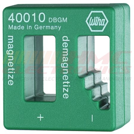

6.Намагничиватель/размагничиватель для отверток либо Wiha 40010 за 10 Евро , либо Wera Star WE-073403 за 7-8 Евро.
