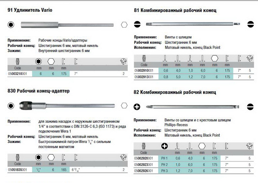

С оказией купил мультиручку Wera 002901, и уже дома выяснилось, что имеющиеся биты к ней не подходят - не лезут в шестигранник. Почитал интернет - оказывается, у этой ручки отверстие под шестигранник 6мм, а у бит -на 1/4". Не скажете, есть ли в природе переходник, подходящий для данного случая?

Бит 1\4-шестигранник 6мм хватает, но будут люфты. а вот жесткого переходника не видел.

Ой, чето я тупанул. В отвертке внутр шестигр. 6мм, а надо воткнуть биту калибром 6.35мм? Я бы сначала пнул продавцов wera, ведь ктото этими отвертками пользуется. Если у них тухло - берем удлиннитель для бит с магнитом, и легким напилингом доводим хвостовик до 6мм, чтобы плотно втыкался в гнездо. А вообще интересный формат-6.0мм Чего им крутят:confused:

найдите рабочий конец-адаптер

Да, 830 - вроде то, что надо. Но длина - 165 мм - мдя. Поищу еще.
