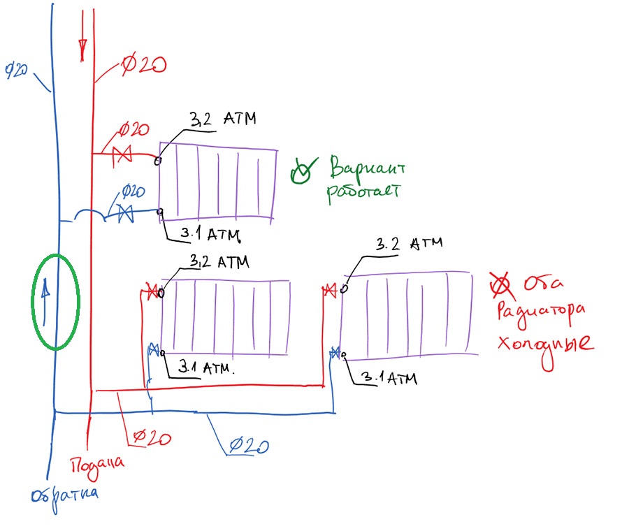

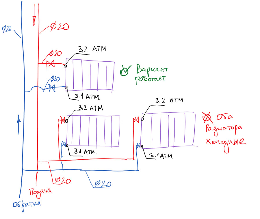

Не работают оба радиатора при параллельном подключении к двухтрубной системе отопления. См. Прикрепленный файл.
Заранее всем спасибо!

Полностью все описывайте не в двух словах.Желательно фото, чтоб не гадать. Расстояние от стояков до радиаторов.
02.02.2013 в 10:36:02
виктор1 Витя, у него безбашенно нарушена схема разводки. Ты хоть наскальную живопИсь автора глянь сначала...

Если реки текут в указанном направлении/подача/.

Dark3D написал : Не работают радиаторы на двухтрубной системе отопления
У ВАс действительно обратка сливается не вниз , а вверх ?
02.02.2013 в 11:29:01
klein Вот и я сразу обратил внимание на это. Отсюда, подключение потребителей обратное.

klein написал : обратка сливается не вниз , а вверх ?
Господа,он просто неправильно нарисовал направление,вернее не представляет суть.

направление подачи не имеет значения на двухтрубке, по сути при подключении ошибок нет...вопрос-когда 2 радиатора подключены, сами радиаторы только холодные или отводы от стояка также? если отводы не холодные,хотя бы незначительно, только конечно не за счет теплопередачи от стояка, ну то есть хотя бы чуть чуть прогреваются, попробуйте изменить подключение с бокового на диаганальное (подача в верхнюю ближнюю часть радиатора обратка в дальнюю нижнюю) хотя бы времянкой протестируйте (м/п или гибкими шлангами), при диаганальном подключении сам радиатор работает как гравитационная система и для него большой разницы в давлении не нужно...

Мы не видим подключение по схеме 2 радиаторов.Подключение диагонали уже предложили.
Олегович написал : подключение с бокового на диаганальное (подача в верхнюю ближнюю часть радиатора обратка в дальнюю нижнюю) хотя бы времянкой протестируйте (м/п или гибкими шлангами), при диаганальном подключении сам радиатор работает как гравитационная система и для него большой разницы в давлении не нужно..
