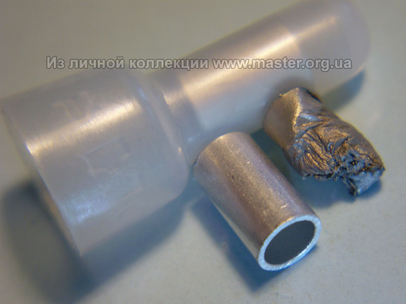

Бывают ли специальные гильзы для соединения гибких многопроволочных проводников. А то мне кажется, что большинство толстостенных гильз предназначены только для соединения цельных однопроволочных проводников, или ими можно также обжимать и многопроволочные проводники?

Если я правильно понимаю, то там каждый проводник запихивается со своей стороны, т.е. проводники запихиваются с 2-х сторон. А мне хотелось бы, чтобы проводники запихивались с одной стороны. Что то типа типа этого:

andron01 написал : Если я правильно понимаю, то там каждый проводник запихивается со своей стороны, т.е. проводники запихиваются с 2-х сторон. А мне хотелось бы, чтобы проводники запихивались с одной стороны. Что то типа типа этого:
тогда такие http://kvt.su/produkciya/katalog/izolirovannye_nakonechniki/gsi-t/ с одной стороны заводим необходимое кол-во проводов , а с другой прогреваем и сжимаем плоскогубцами. для надежности сверху еще термоусадкой .. как-то так . а то что вы показали на фото как я говорил выше

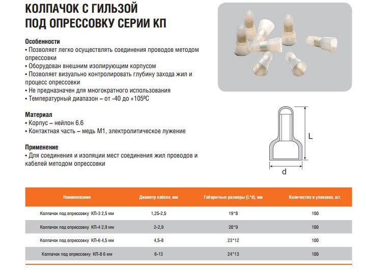

andron01 написал : Что то типа типа этого:
лови... Раньше были у ИЭК и КВТ в каталогах. Но нынче не видать, наверное перестали выпускать, из-за отсутствия спроса.
