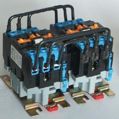

Подскажите как правильно организовать переключение одного потребителя тока между двумя фазами. Т.е. есть две фазы, иногда на одной напряжение падает, а иногда на другой. Хочу чтобы обе фазы входили в дом, а потом стоял какой-то контактор с внешним отдельным управлением. И я мог когда нужно переключаться между фазами вручную. Какие лучше использовать устройства, как их коммутировать и каким фирмам отдать предпочтение (и не сильно дорого, и чтобы не сгореть :-) )
Простите за столь вольное изложение проблемы, но электрической терминологией не владею :confused:. Но делаю всё своими руками и пока ещё тьфу-тьфу ни разу не жалел. Поэтому, прошу не отсылать к "опытному электрику"... Я именно за этим сюда и обратился.

енто получается вам надо типа реверсивный пуск двигателя сделать. таж схема.
Берем два контактора например ABB или Легранд или ШнайдерЭлектрик И реверсируем их.
Может уже собраные варианты есть....

Ага, спасибо. А на каие клемы фазы будут подаваться и с какой клемы выходить? И управление внешнее куда подключаться будет? Схемку бы если не трудно нарисовать... Или "на пальцах" попытаться объяснить.

Автоматический переключатель фаз. Типа такого. Вручную - это сильно на любителя.

ну если вручную, то почему бы не использовать перекидной рубильник?

Автоматически: ПЭФ-301 Вручную: Переключатель АББ 3п 63А

ZSW написал : у меня реально бывает и 140 на одной фазе, а 180В на другой..
да уж, тоскливо...явно напрашивается стабилизатор.
Бывают (в порядке повышения цены) релейные, сервомоторные, семисторные (тиристорные).
Низкого напряжения особенно "боятся" моторы, (холодильники, кондиционеры, стиралки, посудомойки и проч. И галогеновые лампы тож. Телеки так вообще просто выключаются, смотреть невозможно.

ZSW написал : А он работает если только две фазы подключены?
А почему нет? Просто прибор будет считать, что одна фаза выбыла.
ZSW написал : И Бывают ли такие помощнее, ампер на 50-60?
Контакоторы в разумных пределах есть на любой ток.
ZSW написал : Так что вручную надежнее как-то...
Будете сидеть и мониторить напряжения на фазах?
