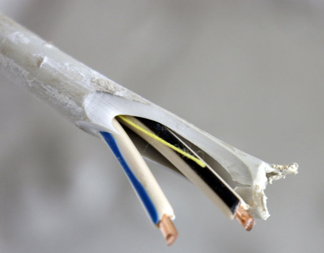

Можно ли закладывать при оштукатуривании стен гипсовой штукатуркой круглый кабель в двойной изоляции без гофры? НЕ пережат ли кабель после схватывания гипсовой штукатурки? Раньше был замурованный в стену плоский провод, штукатурка была известково-цементная. Пришло время устанавливать подразетники, да призадумался (поздновато конечно), а может нельзя без гофры? Слой штукатурки 1-2 см, лежит на гипсоблоках, которые штробить под гофру не хотелось. Пока еще можно все переделать с меньшими потерями. Буду очень признателен за Ваш отзыв.

Можно, но при такой толщине штукатурки лучше плоский кабель, к примеру, ВВГП.

Неплохо бы еще было знать марку провода, который сейчас заложен. Если ПВС, то лучше выдрать сразу.

Спасибо всем за отзыв. С ГОСТ ознакомился, у меня, вроде, все (кроме кабеля?) по ГОСТ. Марку кабеля не знаю, бухты с маркировкой не осталось, может фото подскажет.

Info написал : Спасибо всем за отзыв. С ГОСТ ознакомился, у меня, вроде, все (кроме кабеля?) по ГОСТ. Марку кабеля не знаю, бухты с маркировкой не осталось, может фото подскажет.
Судя по фотографии, похоже на хреновый NYM, но, почему-то без оболочки. Сознайтесь - перед тем, как фотографировать, сняли оболочку? Если однопроволочная жила и это NYM, даже левый, то оставьте как есть. Он еще вас переживет.

Мне кажется это что-то буржуйское не гостовское, а диновское.

Вполне молжет сказаться, что это не ним, а что-то другое, без наполнителя. Его, имхо, никто не выковыривал... - он там просто отсутствует...

dmc написал : Вполне молжет сказаться, что это не ним, а что-то другое, без наполнителя. Его, имхо, никто не выковыривал... - он там просто отсутствует...
А мне, все-таки, думается, что это Nym без оболочки. Присмотрись как-следует - вылитое наполнение без оболочки, хотя маркировка жил похожа на диновскую.

Имхо - наполнитель у ним другой структуры. Типа силиконых уплотнителей - т.е. мягкая. А здесь, имхо, оболочка просто в бетоне, т.е. грязная, а наполнитель отсутствует... http://www.energomash.spb.ru/new_copy/NYM.asp
Обрати внимание, там жилы как в ПВС, т.е. наполнитель их обволакивает. А на рисунке автора жилы просто в оболочке, как в ВВГ - наполнитель отсутствует. По-моему так... А там бог его знает...
