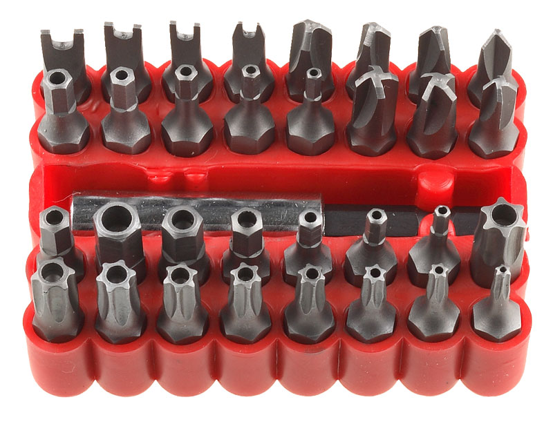

Купил немецкий удлинитель Brennenstuhl - и сюрприз винты в нем под шлиц отвертку вроде, только в центре винта перемычка, которое не позволит войти обычной плоской отвертки. Как называются такие отвертки, насадки, чтобы мне купить?

krserv, если нужно для одного раза, то не проще в шлицевой отвертке (любой дешевой) сделать пропил напильником? :confused:;)

Kubera написал : сделать пропил напильником
Однозначно! Любители приключений могут купить набор специальных бит. Самый дешёвый из них - вот такой.

A купиь отдельно отвертку или биту не получится, чтобы не разрезать шлиц у отвертки или биты? Как называется сие извращение шлица?

Такой шлиц называется Spanner. Купить можно в составе так называемых Secure наборов http://chadstoolbox.com/05059296001werakraftformkompakt61pouch17pcset.aspx

krserv написал : Купил немецкий удлинитель Brennenstuhl - и сюрприз винты в нем под шлиц отвертку вроде, только в центре винта перемычка, которое не позволит войти обычной плоской отвертки.
Это чтоб не лазили не специалисты;) Как вариант можно попробовать открутить узкой и толстой подходящей отверткой, или двумя сразу. Но готовых таких наверное не найти...Можно кухонную вилку присособить, а лучше, если жалко "портить" свою нормальную отвертку...
Kubera написал : если нужно для одного раза,
можно изготовить жало отвертки из расплющенного молотком гвоздя. Потом
или надфилем. Потом "проблемные" шурупы заменить на другие "нормальные" а лучше пропилить в шлицах перемычку ножовочным полотном.

Все варианты вполне реальные. А так если что цена вопроса 408 руб. http://www.vseinstrumenti.ru/rashodnie_materialy/instrument/dlya_gaykovertov_vintovertov_i_shurupovertov/bity_i_nabory/nabory_bit/jonnesway/nabor_vstavok_bit-sekretok__33_predmeta_jonnesway_s29h2133s/

тот же наборчик что предлагал Брейгель, пару лет назад приобрел точно такой где-то за 350 рублей - разобрать утюг Tefal, за два года пригодился целых два раза =)) похоже что таким набором не разобрать разве что наручные часы не могу не отметить ОТВРАТИТЕЛЬНОЕ качество бит

Да они и сейчас за 300-400 рублей постоянно в магазинах на глаза попадаются. И качество бит вполне достаточное. Не шуруповёртом же такие хитрые шурупы крутят.

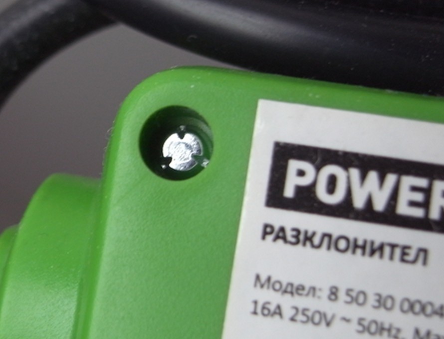

Как такой зверь невиданный зовётся?
Фотка не моя, с соседского форума. Саморез/винт этот стоит на удлинителе (блоке розеток) из супермаркета Lidl. Супермаркет в Болгарии. Сеть супермаркетов - немецкая. Удлинитель - ? ... китайский ?

Barnauletz написал: Как такой зверь невиданный зовётся?
tri-groove или Tampruf Тут есть про них: http://www.instructables.com/id/When-a-Phillips-is-not-a-Phillips-Plus-So-Much-Mor/
