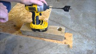

…вот тут пару роликов на ютубе нашёл, может и ТС, и остальным выбирающим/колеблющимся, будет интересно.
В первом очень хорошо показано преимущество импакта в плане обратного момента, ведь те 40-60н усилия в дрели-шуруповёрте, они же не могут просто рассеяться в воздухе …т.е. ведь если где-то нет чего-то – значит что-то где-то есть:) …думаю будет познавательно людям сложения ни как у Арнольда, пожилым, при работах на высоте, в неудобьях. Rockwell 3RILL vs. 18V Impact Driver
Во втором показательно именно сверление винтовёртом/ударным шуруповёртом, немаленькими свёрлышками, …и не намного хуже/медленнее, если вообще хуже :) DeWALT DC825 Impact Driver

БесПаники написал : В первом очень хорошо показано преимущество импакта в плане обратного момента, ведь те 40-60н усилия в дрели-шуруповёрте, они же не могут просто рассеяться в воздухе …т.е. ведь если где-то нет чего-то – значит что-то где-то есть …думаю будет познавательно людям сложения ни как у Арнольда, пожилым, при работах на высоте, в неудобьях.
Первое видео - абсолютная профанация,:D посмотрите внимательно он рукой дёргает не втакт с нажатиеми кнопки;:D на столь мелком крепеже нет ощутимо сильного сопротивления, а крепёж по-крупнее они не взяли в кадр потому, что на нём эта дешёвая стучалка будет молотить пол-часа.:confused: Суть процесса на видео правильная, но разницу слишком неумело пытаются гиперболизировать.:eek: По второму видео, не надо сверлить большие диаметры перьями, сверлите их Левисом, Форстнером или коронкой,:yu будет лучше качество и никаких заклиниваний и вырываний. Можно сверлить и как на видео, но только брендовыми перьями, и то, как мне кажется, они долго не протянут.;)
Не торопились бы Вы, всё равно две-три недели на улице работать не позволит погода, а за этот срок вполне можно притянуть комплект из штатов (мой последний заказ прилетел за 17 дней). Тем более можно взять основной набор (ударник, шурик, сабля + фонарь) в России у проверенных людей , и заказать лобзик и что-то ещё из штатов, основным инструментом сможете пользоваться уже сейчас, а доп. инструмент получите немного позднее.:clapping

2е видео унылое...

Ssshaman написал : Первое видео - абсолютная профанация, посмотрите внимательно он рукой дёргает не втакт с нажатием кнопки
всё нормально там. микросдвиг между звуком и видео - это норма для голимого видеоредктора.

БесПаники, нет право, вы чересчур щепетильны. :) Я вас не обвиняю, просто это давно известно, а ролики хорошие. У меня к ним нет никаких претензий. Пером, кстати, более-менее сверлит, так как оно (перо) - лёгкое. А вот коронкой будет печальнее. Удар в ней будет рассеиваться сильнее. Не говоря уже о длинном буре по дереву (они и тяжёлый и пружинит)
