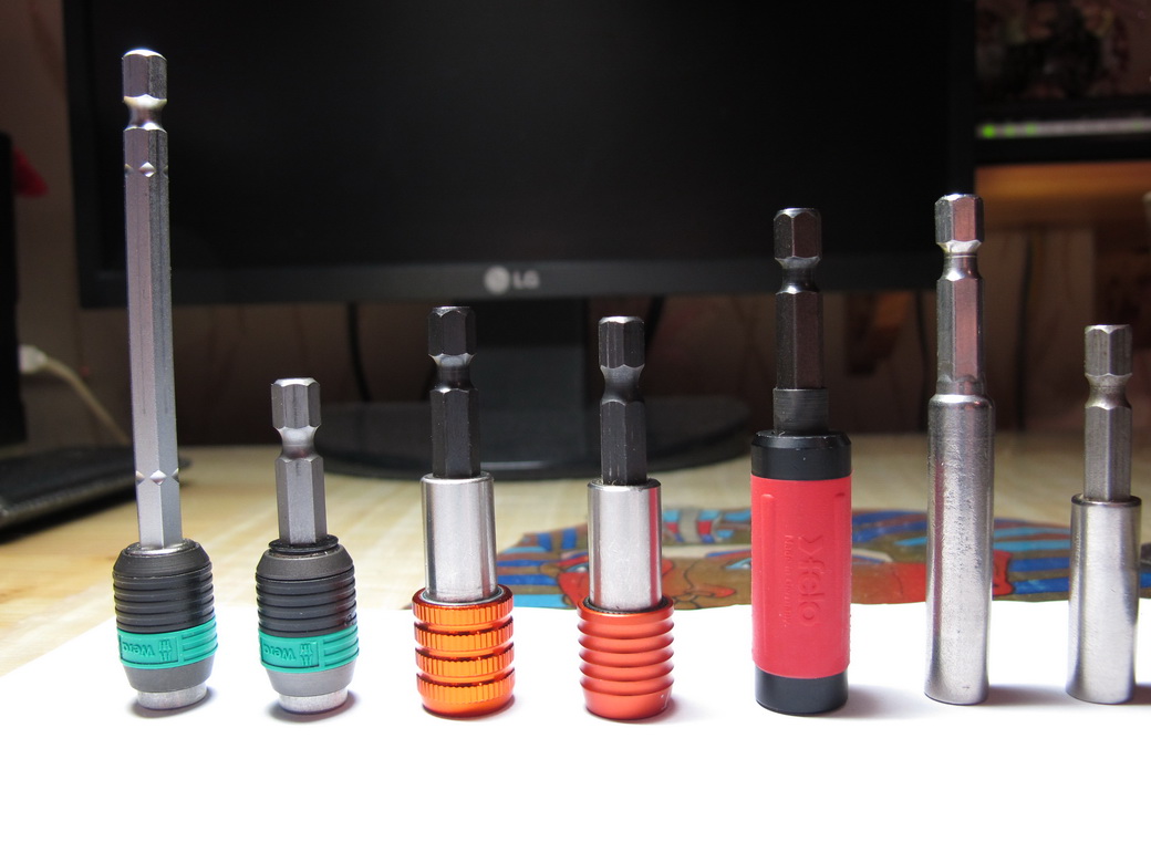

2 веровских, 2 баховских, феловский, 2 бошевских. Есть ещё метабовский, один в один как баховский.

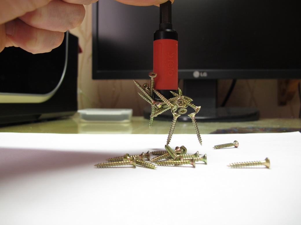

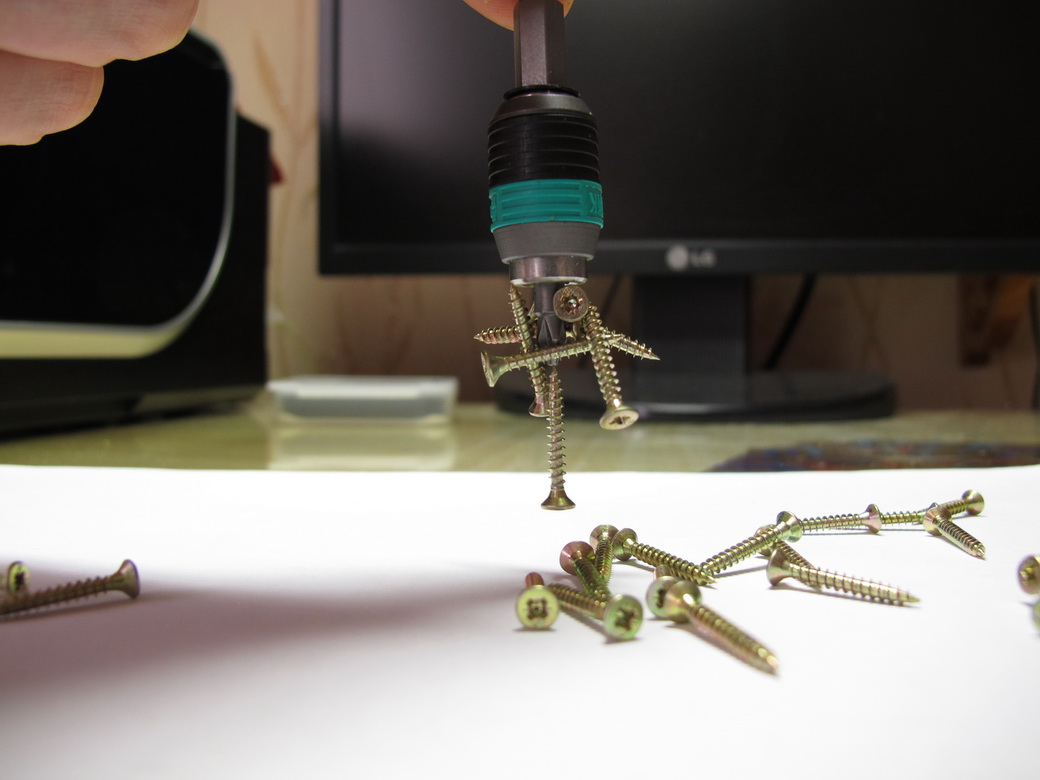

27.02.2013 в 16:06:00

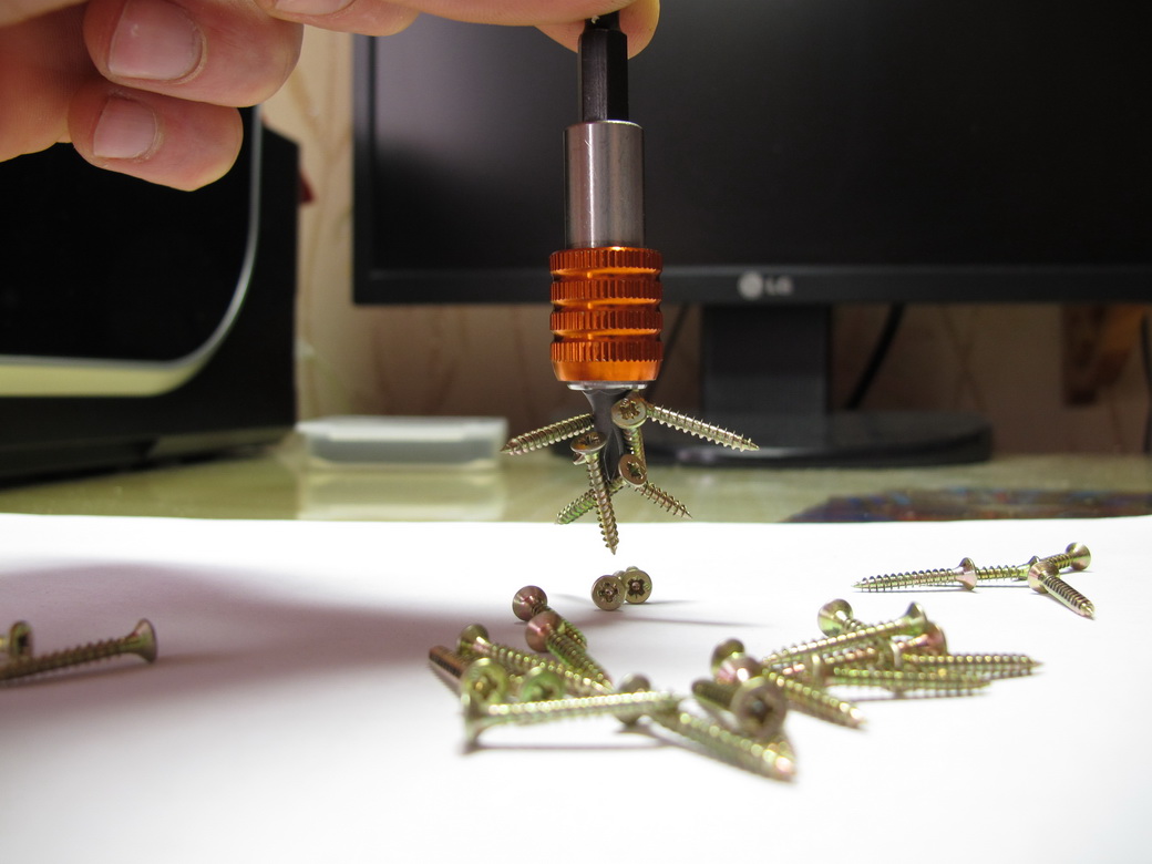

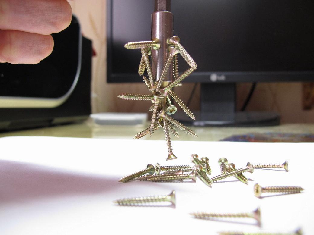

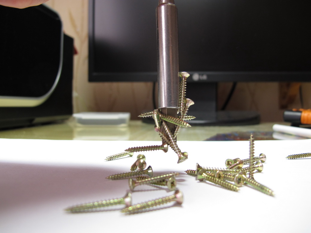

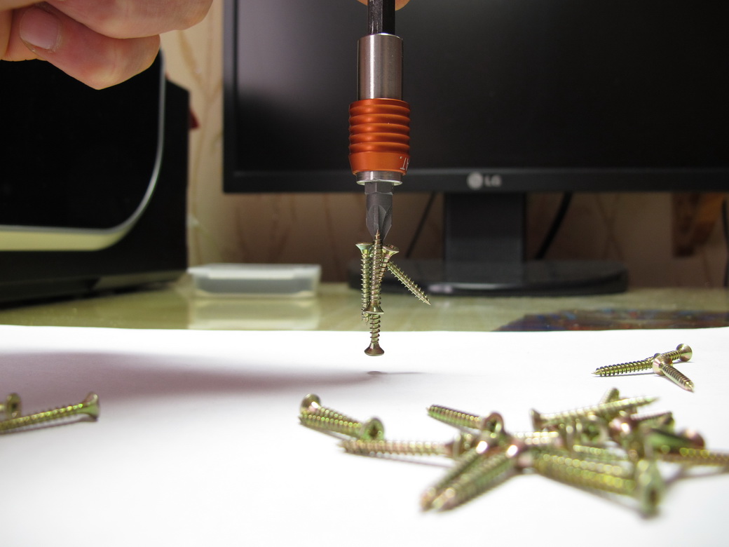

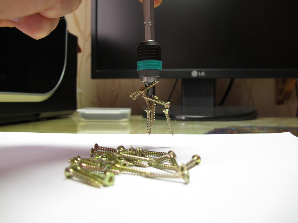

Микаэл написал : Из кучки шурупов вытаскивает сразу несколько
Такие ежики получаются на моих держателях
Бош Бош Бахо Бахо Вера Вера Фело
