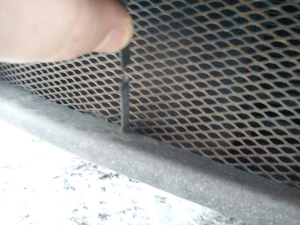

хочется привести в порядок...
щели в перемычке нет.... на фото она чуть отошла назад... вытянув её в перёд она вроде как сходиться... как восстановить правильно...
спасибо за комментарии

по фото непонятно - фрагмент утерян или просто перемычка лопнула?
если второе - то с задней стороны вплавить проволоку или даже не одну... на всю длину.

впаять кусочек пластмассы, за шпаклевать, наложить грунт, и покрасить)))

Alex/S написал : по фото непонятно - фрагмент утерян или просто перемычка лопнула?
в топике поправил поконкретнее

тогда снять бампер, или хотя-бы сетку и, как я писал выше - вплавить проволоку.

широким прозрачным скотчем обмотай аккуратно в два три слоя :) , один хрен по нашим дорогам сей атрибут бампера не жилец.... если хочется основательности вместо скотча взять кусок тонкой стеклоткани на эпоксидке и покрасить.

скотч размокнет, побелеет и потом отвалится. уж лучше так ездить - меньше заметно. колхоз - колхозом.
проволоку вплавить и будет не хуже нового. только проволоку, имхо, лучше медную, что-бы не ржавела.
я дыру в бампере размером в кулак, от столбика, так заделывал (осколки, штук 5 - собрал). только проволок было много - изнутри крест-накрест, с заходом на живую часть на 5-10 см. потом шлифанул и покрасил. зиму пережил. хотя в сугробы периодически им упирался.
а на счет лишнего атребута - полностью согласен, отрезать болгаркой его, что-бы не мешал. не та страна.

johnlc написал : один хрен по нашим дорогам сей атрибут бампера не жилец....
6 лет отслужил нормально!!!! в этом году зима снежная оказалась... ну и немного невнимательности :-)

Vladislav.ru написал : Как грамотно подремонтировать
Набор для ремонта бамперов STEINEL
