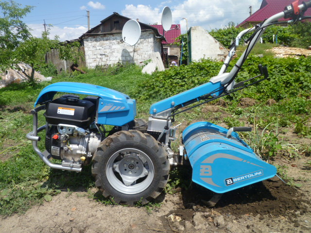

Добрый день. Подскажите, кто пользовался мотоблоком Bertolini 410. Хотелось бы узнать о нем побольше, какие у него недостатки и стоит ли его покупать.

Добрый вечер. Купил мотоблок в мае, очень доволен, работа в удовольствие.

Cудя по цене мотоблока, Вы его купили для души, без учета реальной отдачи ?! Поделитесь, какие работы выполняли, на каких площадях... плюсы и минусы сего мотоблока.
Кстати, раз уж начали, скажите пожалуйста какова скорость движения мотоблока на 1й, скорость вращения фрезы и направление вращения ножей ?

Где покупали ? Случайно не тут ? http://www.agromoto.net/bertolini-410.html По цене это как два МоторСича . Какие операции делали и где , пахали ли им , как работает фреза ? Я так понял , что фреза с ним в комплекте ?

Добрый вечер. Купил я его для работы, так как у меня два огорода по 30 соток каждый. Мотоблок имеет 4 скорости вперед и 3 назад. Вперед: 1 скорость- 1,2 км/ч; 2- 2,52 км/ч; 3- 4,17 км/ч; 4( транспортная)- 13 км/ч. Назад: 1- 1,27 км/ч, 2- 2,66 км/ч, 3- 4,41 км/ч. Фреза: 70 см захвата. Можно сделать 65 см, 55 см и 45 см. Фреза имеет 310 оборотов/минуту. Легко пристегивается к мотоблоку, идет в комплекте. Есть 6 позиций глубины до 20 см. Работа фрезой сплошное удовольствие, мотоблок не кидает, бросаешь ручки- едет сам. Двигатель Kohler 9,5 лошадок. Расход бензина на час фрезой- 1 литр.

vagin написал : Где покупали ? Случайно не тут ? http://www.agromoto.net/bertolini-410.html По цене это как два МоторСича . Какие операции делали и где , пахали ли им , как работает фреза ? Я так понял , что фреза с ним в комплекте ?
Покупал в In-green, фреза в комплекте. Работал с фрезой и осенью производил вспашку плугом. Вес 120 кг, нужны утяжители. Двигатель мощный, можете прочитать в предыдущем сообщении, там более подробно, пашет свободно на 3-й скорости. Работа в удовольствие, пока мне все нравится. Скоростя включаются без скрипа и рычания.
