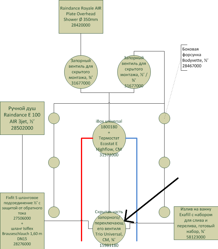

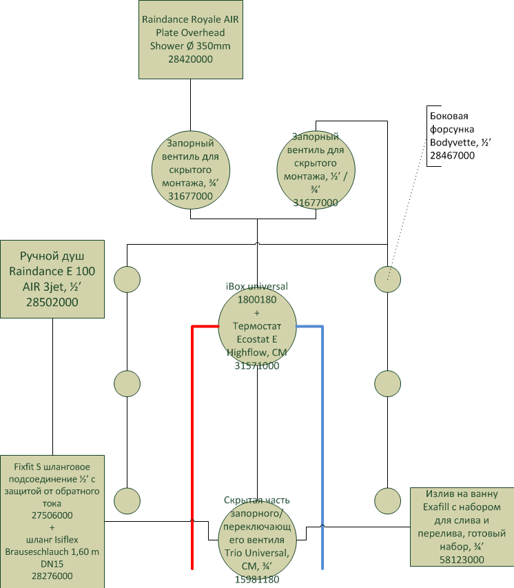

Возможно, нижний вентиль 31677000 не нужен: для излива на ванну и ручной душ достаточно переключателя Trio-Stop. Будет не так громоздко, и проще управлять. Останется 4 скрытых элемента: 2 вентиля 3/4" сверху (верхний душ, форсунки), под ними - термостат HighFlow в i-Box, а снизу - только переключатель Trio/Stop (излив на ванну-ручной душ-стоп). Ручной душ я всегда включаю на максиму; у него всяко небольшой расход. Вод излив на ванну - дело вкуса: Trio|stop не порегулируешь. Кстати, есть дизайнерские решения, где для 4 потребителей тупо ставят 4 вентиля: красиво и всё понятно.

На всякий случай позвонил в Хансгрое, чтобы сказали может ли Трио регулировать давление. Как ни странно, быстро ответили. Вот дословный ответ:
Запорно переключающий вентиль Trio имеет функцию регулировки напора, при повороте рукоятки из одного положения в другое происходит регулировка напора, сначала на уменьшение одного потом на увеличение другого потребителя, дополнительный запорный вентиль не требуется.
Prok12, был абсолютно прав. Так что финальная схема выглядит так:
Может кому-нибудь кроме меня пригодится.

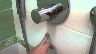

DmitryM, Смотрим видео Для DmitryM, от Грешнова.

Николай!!!!! Просте МЕГА спасибо. Даже не знаю как выразить свою благодарность таким наглядным ответом. Будем ставить еще один запорный вентиль, как бы этого не хотелось.
