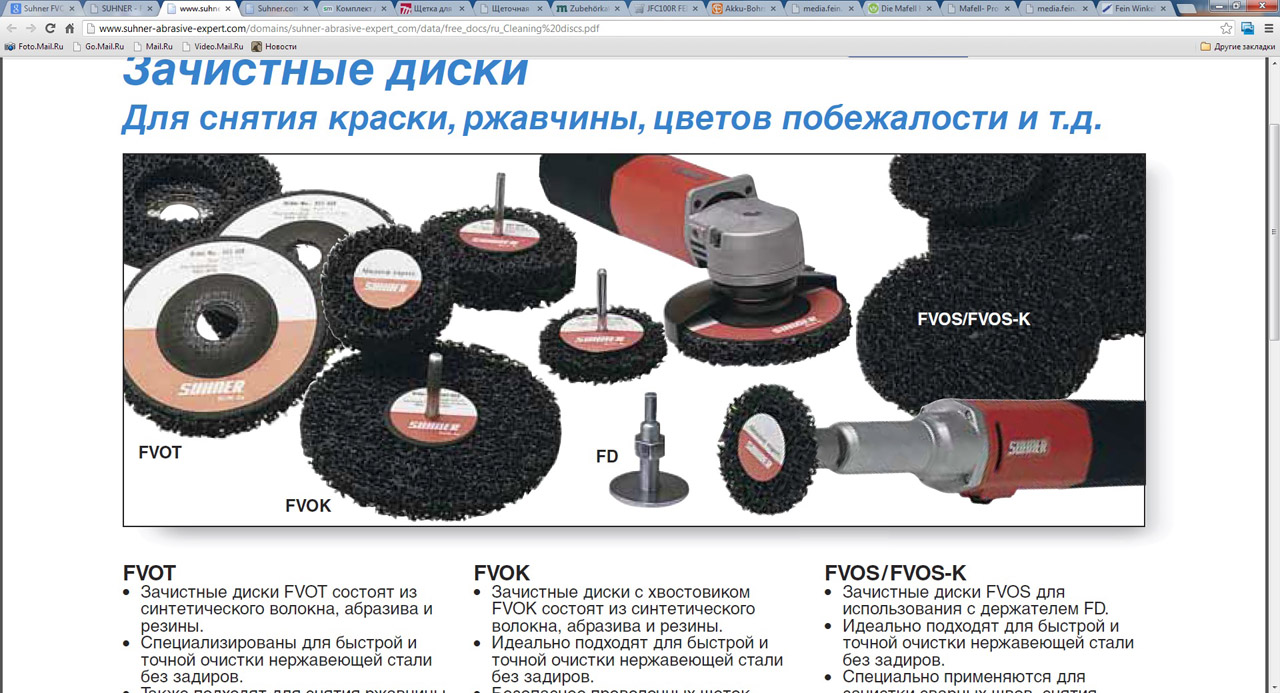

По весне как потеплеет хотел занятся перекраской гаражных ворот.Т.е хотел удалить предыдущую краску(олифа с ал.пудрой). Хотел спросить у знающих по поводу этих кругов ,эффективны они? http://www.bosch-pt.com/ru/ru/accocs/Принадлежности/172190/23131/зачистной-круг-best-for-metal-50-м-с/шлифлист-из-нетканого-материала-для-зачистки/ http://www.youtube.com/watch?v=U-XMxICwkOQ

Yur, дороговато наверное выйдет, есть получше альтернатива http://www.gtool.ru/catalog/abrasive/ знаю, что форумчане из Новосибирска здесь брали, вроде довольны.

Yur написал : По весне как потеплеет хотел занятся перекраской гаражных ворот.Т.е хотел удалить предыдущую краску(олифа с ал.пудрой). Хотел спросить у знающих по поводу этих кругов ,эффективны они? http://www.bosch-pt.com/ru/ru/accocs...-для-зачистки/ http://www.youtube.com/watch?v=U-XMxICwkOQ
Не все понятно по вашим ссылкам. Видео интересное - ставит один круг (черный), работает другим - красным. И потом - у вас болгарка с регулятором оборотов? На указанный вами круг - ограничение до 5000 тысяч.

Барута написал : Видео интересное - ставит один круг (черный), работает другим - красным.
Барута написал : И потом - у вас болгарка с регулятором оборотов? На указанный вами круг - ограничение до 5000 тысяч.
По ссылке на видео-Suhner FVOT 115-обороты 10 000.

Неточно выразился - оптимальные обороты 5000, как указано на бошевском круге (первая ссылка). Дмитрий, спасибо за поправку.
