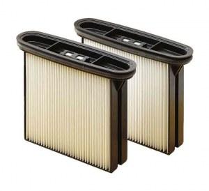

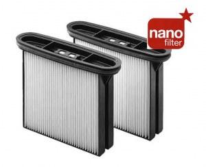

Теперь о вышеупомянутом Starmix - http://www.aquasila.ru/catalog/r336/4962.html а) Starmix Складчатый фильтр FK 4300. Цена 3 316 руб. "Краткое описание: Два складчатых фильтра-кассеты. Сертифицированы для сбора пыли класса “M”. Подходит для бытовой и промышленной пыли, опилок, древесной стружки, кирпичной крошки, отходов сверления и фрезерования, кварцевого песка. Технические характеристики: Материал: целлюлоза. Поверхность фильтра: 2х4300 см2. Удержание пыли: 99,8 %. б) Starmix Складчатый фильтр FKP 4300 Цена 4 200 руб. Краткое описание: Два складчатых фильтра-кассеты. Сертифицированы для сбора пыли класса “M”. Подходит для бытовой и промышленной пыли, опилок, древесной стружки, кирпичной крошки, отходов сверления и фрезерования, кварцевого песка. Технические характеристики: Материал: полиэстер. Поверхность фильтра: 2х4300 см2. Удержание пыли: 99,93 %. в) Starmix Складчатый фильтр FKPN 4300 NANO Цена 4 200 руб. Краткое описание: Два складчатых фильтра-кассеты. Сертифицированы для сбора пыли класса “M”. Специальное нанопокрытие целлюлозного материала обеспечивает высокую степень фильтрации. Фильтры предназначены для бытовой и промышленной пыли, опилок, древесной стружки, кирпичной крошки, особенно подходят для мелкой пыли после сверления и шлифования гипсокартона и ДСП. Увеличено расстояние между складками для лёгкой очистки. Технические характеристики: Материал: целлюлоза с полиэфирными волокнами. Поверхность фильтра: 2х3000 см2. Удержание пыли: 99,97 %. г) Starmix Складчатый фильтр FKP 4300 HEPA Цена 9 262 руб. Краткое описание: Два складчатых фильтра-кассеты. Сертифицированы для сбора пыли класса “H” (HEPA 13). Подходят для бытовой и промышленной пыли, опилок, древесной стружки, кирпичной крошки, отходов сверления и фрезерования, кварцевого песка. Технические характеристики: Материал: 1-ый слой целлюлоза, 2-ой слой ткань из стекловолокна, 3-ий слой полиэстер. Поверхность фильтра: 2х4300 см2. Удержание пыли: 99,997 %.
Здесь видим, что при одинаковых размерах качество фильтрующих элементов различно. Кто мешает в пылесос класса М установить HEPA-фильтр для сбора асбестосодержащей пыли? **** Ну и из Мануала пылесосов Festo CLEANTEX CTH 26 E/a и CTH 48 E/a (по буковкам - класса Н) п.6.1 "Ввод в эксплуатацию. "..Вставьте обычный или усиленный мешок-пылесборник..."

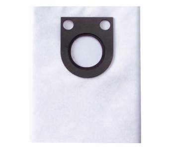

Кстати, пока здесь в теме. Периодически народ на страницах в разл. темах задает вопрос о покупке расходников - мешков. Где выгоднее, где поближе, подешевле... Вот нашел сайт DustBag: http://dustbag.ru/catalogue/dust_collectors/protool/vcp260/ecomaxx_dlya_protool_vcp_260/ Комплект из 5 мешков для Protool (к перимеру) "Ecomaxx ECO-122 - 5 пылесборников из нетканного материала" стоит 680 руб.; Для разных пылесосов можно себе подобрать... Справа колонка для поиска фирмы производителя пылесоса... Далее уже и модель свою найти можно.. Вот на счет качества еще раздобыть бы информацию...
Другой аналогичный сайт - http://facilities.ru/catalogue/dust_collectors/
И вот тут: http://aksstore.ru/pylesborniki/op/op_pp/ozone_turbo_xt318/ "Cинтетический пылесборник OZONE turbo XT-318 для пылесосов Bosch GAS 50 Professional, Bosch GAS 50 M Professional, Eibenstock DSS 1250, Festo SR, Hitachi RNT 1250, Mafel S250, Milwaukee ASM, Starmix FB, Metabo ASR"
Ценик: Количество штук в упаковке 1 шт. в упаковке 178 руб 3 шт. в упаковке 522 руб 5 шт. в упаковке 864 руб 7 шт. в упаковке 1206 руб
