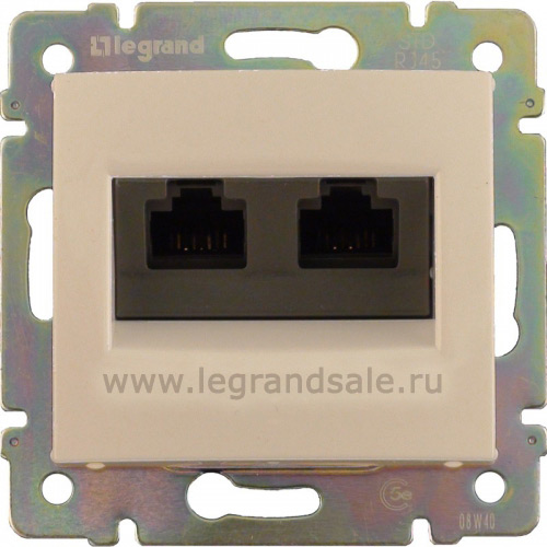

  3. Розетку для пэчкорда как называют?

  1. Розетку для пэчкорда как называют?
Если я правильно понял в чем речь, то так и называют компьютерная розетка - RJ-45

Мне этого не предлагали.Предложили: интернет по Роутеру, а телик именно -из розетки через пач...., может там кто-то не компетентный ответил? RJ-45 выглядит как обычный ввод для тлф, ошибаюсь? Т.е ресивер, установленный у ТВ будет ловить сигнал? правильно? Космос какой-то или я-....
