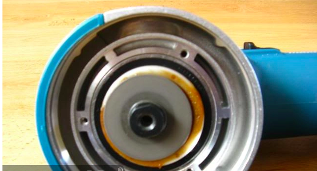

Парни, кто-нибудь менял пластиковую шестеренку в ней? Не могу пока понять как снять центральный металлический диск, который стоит перед пластиковой шестерней (внизу фото, взял из сети, диск в середине). Догадываюсь, что надо открутить винт, на котором от сидит, но не могу разобраться, как зафиксировать то, к чему он прикручен. Или надо сверху разбирать? Подскажите, кто знает, как?

shady13, если не поздно)))- шестигранником откручивания. - вставьте шестигранник 6-й внутрь болта с нижней части,
