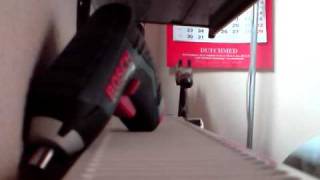

Раскроил ЛДСП, стал собирать шкафы.
Полки креплю с помощью закрытых пластиковых уголков.
Первый саморез в уголок крепится легко, а вот потом когда на уголке лежит полка, то очень проблематично крутить второй саморез в полку. Потому как крутить надо на расстоянии 10-13 мм параллельно стенки.
Обычным шуруповертом вообще не реально крутить, угол большой получается. Стал крутить шуруповертом-отверткой с длинной битой. Лучше но тоже не айс.
Вот и вопрос, а те кто профессионально занимается сборкой встроенных шкафов какой инструмент используют для таких целей?
Может шуруповерты есть особенные или насадки какие для них?

наверное что нибудь беспатронное например вот это GSR MX2DRIVE
Bosch Tools   GSR 3,6
]( "Bosch Tools GSR 3,6")
pom_ka, спасибо за ролик.Узнал много нового.

это называется "эксцентриковая насадка". Встречается у крутых перцев марок вроде и у ак. отвёртки Бош бытовой серии (только в комплектации Set):
Однако! Стоит Фестуловская насадка - новый шур можно купить...

Я тоже думал. Года 2. Потом надумал и купил
Лучше ничего нет... Именно из-за эксцентриковой насадки и купил. Угловых у меня вагон с прицепом. И Bosch GWI10.8 есть. И Bosch GWB7.2VE (старая угловая дрель) и Ryobi угловая дрель..."Не радуют". Для угла - да, но не для кручения в параллель стенке.

Выбирайте
А еще эксцентриковая есть у метабы 10.8в
Rajva, Самый простой вариант -обычный держатель переходник ,но длинный 120-150 мм.Позволяет "прижать "шурик максимально близко к горизонту или вертикали.При использовании новой биты -проблем нет.
Фе с эксцентриковым редуктором конечно круто ,но цены ...(хотя медленно перехожу на Ф)
@fev.santeh Инста
Регистрация: 06.05.2006 Красноярск Сообщений: 116
Всем еще раз спасибо.
Выводы.
Для профессионального использования конечно надо брать насадку типа "FESTOOL FastFix DD-ES". Но она стоит дорого и к ней еще и шуруповерт надо.
А вот для домашнего использования, редкого, самое то будет "BOSCH IXO IV SET (угловая и эксцентриковая насадка)". Только вот этот бош снят с производства. И где его найти неизвестно.
