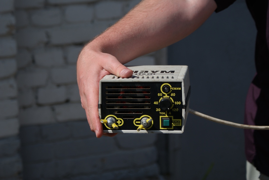

На первых порах аппарат был такой же "тупой чушкой", как большинство сегодняшних китайцев или та же Ария. Занимались спортивной гонкой за амперами, минимизацией размеров и дешевизной:
Этот уродец на 120А, 1,2 кг. Выпущено в 2004г. 50 шт. Где-то еще даже работают. Поставьте два один на другого, соедините в параллель и получите те самые 240А с размерами и весом меньше, чем Ария.
Однако гонка за максимальным соотношением ампер/куб.дм и ампер/кг с выжиманием под завязку возможностей силовых транзисторов и диодов привела к большим трудностям даже при такой маленькой серии и большому проценту возврата. АБ еще на это налетит, если не снизит никому не нужный ампераж. Я думаю, что он и сам это прекрасно понимает.
