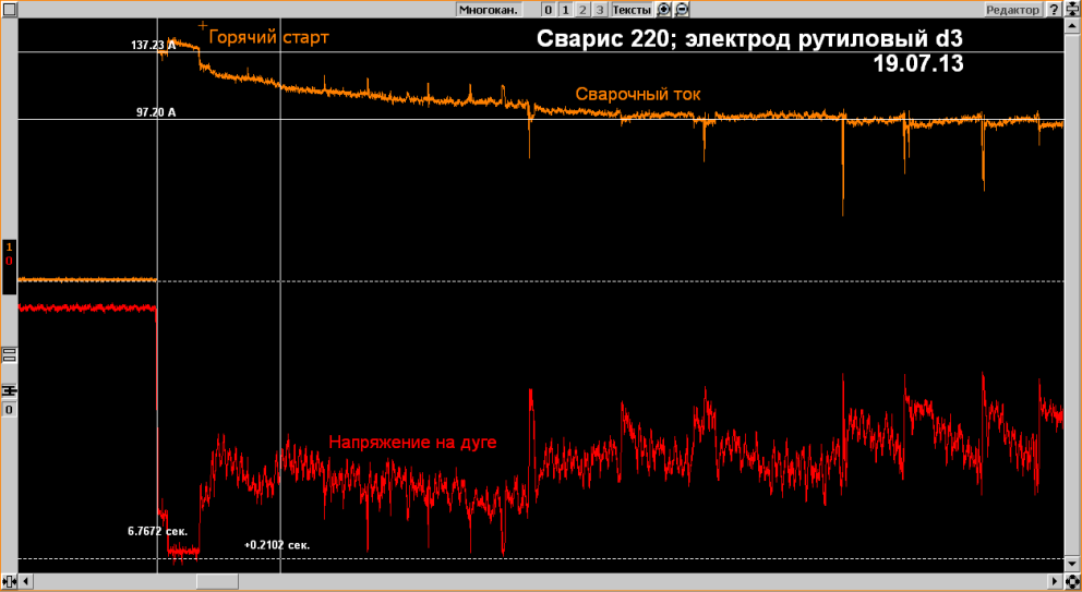

Geka66 написал : Во всех этих спорах есть один самый резонный способ, поставить все на свои места. Надо производителям которые здесь обсуждают свое детище просто собраться в одном месте и сделать соответствующий тест, и народ тогда увидит ху из ху А так все это похоже на БЛА-БЛА-БЛА. Народ ждет дуэли
Могу такое удовольствие доставить. В течение многих лет мы каждый аппарат при выходном контроле гоняли на автоматизированном стенде. Но, он был "заточен" под наш аппарат, который имеет связь с компьютером и передает массу информации о себе, напр. температуру на диодном и транзисторном радиаторах. Летом прошлого года одна из крупнейших торговых площадок России обратилась к нам с просьбой протестировать три семейства аппаратов: Ресанта, Сварис, Калибр. Все китайцы и, конечно, никакой связи с компьютером. Кроме того, большинство из них создавали такие помехи, что стенд переставал работать. В результате пришлось переработать и программное обеспечение и конструкцию. Так появился универсальный стенд, на котором действительно можно получить реальные характеристики, в т.ч. ВАХ, ПВ, наличие ГС, ФД, антистикинга и пр. Есть такая программа "Team viewer" . Ее легко можно скачать из Интернета и установить у себя на компьютере. С ее помощью на экране своего компьютера вы получите картинки монитора стенда. Напр. такую.
По мобильному Вы можете попросить изменить условия теста, сравнить в тех же условиях другой аппарат и т.д. Остается только доставить "дуэльные" аппараты к нам и назначить время. Все желающие в любой точке мира могут участвовать в качестве секундантов

EMS_MIKE2 написал : Остается только доставить "дуэльные" аппараты к нам и назначить время. Все желающие в любой точке мира могут участвовать в качестве секундантов
Задумка интересная, но всё равно одолевают сомнения... При любой степени оснащённости, главным в этом деле, является порядочность. Но, как известно, это понятие плохо работает в условиях капиталистической конкуренции. Где то год назад, был такой тест в Киеве. И хотя, понятие Ампер чисто физическое и измеримое, трактование результатов было неоднозначным. Были даже машины, с "моторами" для дрэг-рейсинга!

Bombus написал : Задумка интересная, но всё равно одолевают сомнения...
Можно пригласить независимого наблюдателя. Вот Klez, например, все равно собирался ко мне приехать в гости, да все никак не доедет. Можно попросить его всем миром. Думаю, что в его объективности никто не сомневается. Можно и несколько. Всех кто пожелает и имеет возможность.

Bombus написал : Где то год назад, был такой тест в Киеве. И хотя, понятие Ампер чисто физическое и измеримое, трактование результатов было неоднозначным
Такой регистратор выпускает только Кеммпи. Хотя у любой брендовой фирмы что-то в этом роде, конечно, есть. Но, для внутренних целей. И здесь нет места для одномоментной неоднозначной трактовки. Все документируется и будет опубликовано. Программу и методику(ПМ) нужно предварительно обсудить. Для примера прилагаю ПМ, по которой тестировались в прошлом году китайцы.
