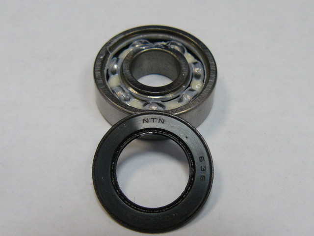

RIDD написал : А что подкорректировать зазор в зацеплении возможности нет ?
Думаю, можно, у Энкора же выставлял. Но зазар не столь значительный, похож на зазор в редукторе AEG 12-125XE
Чуть не забыл: добрался до переднего подшипника, он на фото.

Пряморучко написал : УШМ, внешне очень похожана Макиту
Makita 9565 HZ в цветах мактека без SJS,отсюда и зазор сводящий на нет остальное,имхо

Пряморучко, Просьба. Пожалуйста на фотографии отметьте как-нибудь: "немного повышенный зазор в зубчатой паре", я дилетант в механизмах
sanya1965
sanya1965
Регистрация: 15.10.2007
Сообщений: 21909
22.03.2013 в 17:38:09
под этим червяком (слева черный) http://www.mastercity.ru/attachment.php?attachmentid=380538&d=1363933721 такая шестерня http://www.mastercity.ru/attachment.php?attachmentid=380539&d=1363933721 зазор между ними д.б. небольшим, для того, чтобы зубья зацеплялись максимальной площадью поверхности.
