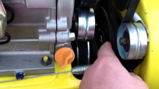

Весь день мудохался с этим аппаратом, фото не делал, слишком много чести ему, что я руки морозил. Из основного:
  1. Редуктор нуно протягивать, желательно использовать динамометрический ключ и таблицу, где указано, зависимость диаметра болта от Нм. Так как корпус редуктора похож на силумин, болт в нем легко просаживается. Так же, Чтобы обеспечить равномерную нагрузку на стороны корпуса, так как стоит толстая прокладка, которая существенно сжимается. Необходимость ключа обусловлена тем, что ножи не дают возможности взятся нормально за ключ.
  2. Масло в редуктор необходимо залить. Только не сказано какое и количество не указано ни в книге ни на корпусе. Заливной болт без прокладки,наверняка будет отпотевание масла. Нету сливного болта, может его роль выполняет болт корпуса, но про это нет информации. В итоге залил 100 грамм 75w90.
mr Ivanov
mr Ivanov
Регистрация: 16.01.2016
Сообщений: 3
17.01.2016 в 19:26:05
Три. Срезные болты неправильной конструкции, как на картинках выше. Четыре . Соосность, посадка без змечаний если учесть особенность конструкции, единственное натяжники не по центру. Пять. С защитой все нормально, протягивать стоит все остальное. Шесть. Масло не почернело, работая на тойотовском 5w30. Влезло около 300 грамм. Семь. Пришлось ставить по две шайбочки под крепление двигателя, для его поднятия, чтобы увеличить натяжение ремней, так как не хватало силы прижима механизма управления, там сложно это назвать механизмом. Пришлось изрядно потрудиться чтобы одеть ремни обратно. Восемь. Идея привода колес неудачная и ненадежная. В двух словах: с двигателя идет ремень на шкив,к которому под действмем ручки управления, прижимается резиновое колесики перпендикулярно оси вращения, ручка переключения передач просто перемещает резиновое колесико ближе-дальше от центра ведущиго шкива, тем самым изменяется скорость движения, тоесть если взять балгарку то на панели можно нарезать 17 передач. Дамаю так прийдется сделать, так как ход ручки управления гораздо меньше реального хода флажка управления, опыт без тяги управления, показал , что этотдрын может бежать в перед быстрым шагом и назад также.
