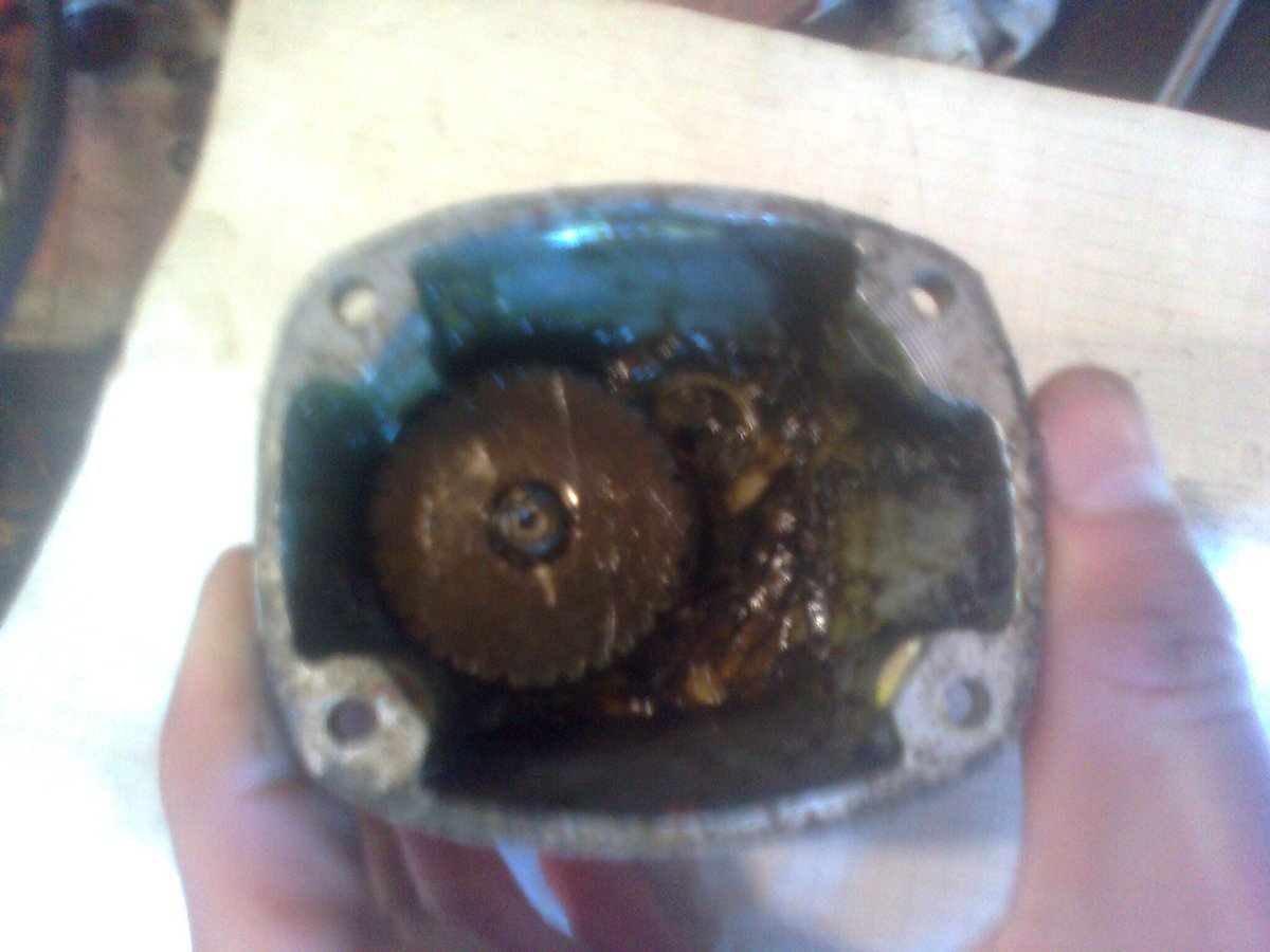

Уважаемые форумчане,требуются ваши советы.От отца досталась дрель ИЭ1019А,10 лет использовал в ремонте дома и в гараже,нареканий никогда не было.Но недавно заметил,что при сверлении отверстий сверло очень сильно бьет-"умер" подшипник,в котором "сидит" конус.Разобрал дрель,подшипники якоря тоже "умерли".Подшипник с якоря снялся без проблем,а с остальными засада-маленькие подшипники в корпусе редуктора сидят в "глухом" гнезде,но самое непонятное-как вытащить конус из корпуса,на нем изнутри корпуса напрессована шестерня.Помогите советами,не хочется выкидывать дрельку,элетродвигатель в полном порядке.

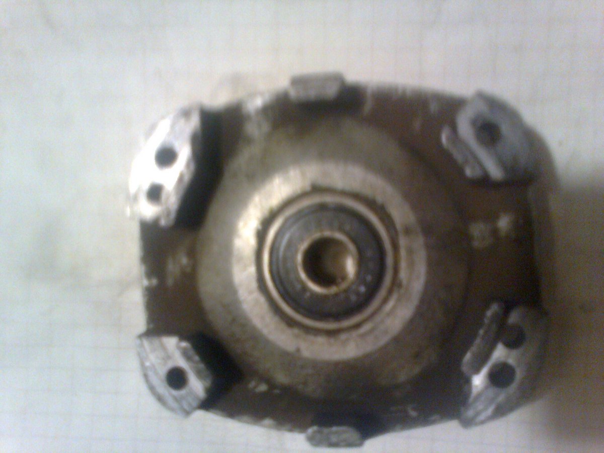

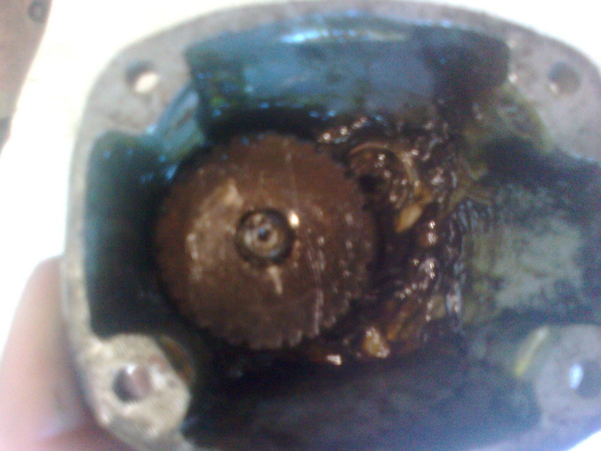

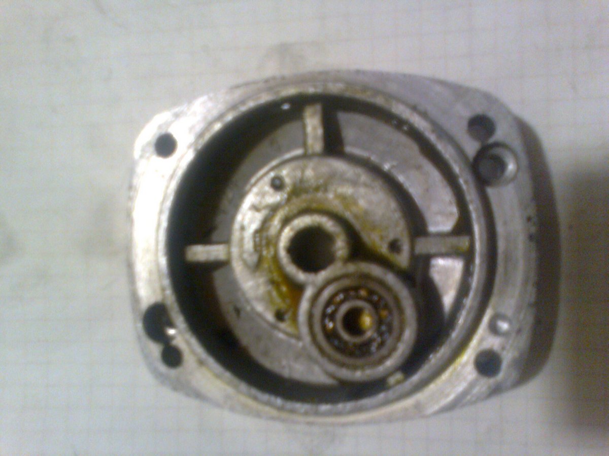

На первых двух фото подшипники сидят в "глухарях",на остальных злосчастный конус и напрессованная на него шестерня.Как это все извлечь для замены?:(

_maximus_, спасибо за ссылку,но разогрев корпус редуктора на газовой печке,я легкими ударами выпрессовал все подшипники и конус,теперь куплю новые и починю старую дрельку)))
