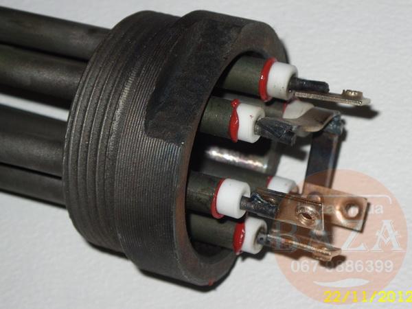

Прошу совета : в наличии трехфазный счетчик НІК, который благополучно эксплуатировался несколько лет. Сегодня на линии велись работы и напряжение вело себя не стабильно (со слов клиента). В результате на счетчике не светятся индикаторы сети, но импульсный индикатор исправно отмеряет киловатты. Фазы в порядке. В розетках 220 В есть. Освещение в норме. Вопрос : может ли быть причиной такого поведения счетчика отсутствие ноля на вводе? Может ли это быть поломка счетчика? Кроме того, нарисовалась проблема с трехфазным УЗО ..при подсоединении к нему ноля, оно отключается. Возможно это уже другая проблема, но может быть обе проблемы связаны ?!

Я предполагал, что от контура заземления, который соединен в щите с нолем. Сегодня был там и разобрался почти. Счетчик НIK украинского производства. Оказывается в нем индикация заточена так, что при номинальном напряжении индикаторы фаз не светятся. Но на линии есть не ведомые проблемы, так как периодически индикаторы загораются в значение "реверс". Кроме того, одновременно сгорели: УЗО на 40А 100мА в линии питания электрокотла,один ТЕН в электрокотле и пропал выход питания насоса газового котла (нет ноля). УЗО заменил, ТЕН отключил, а насос запитал напрямую ....вроде бы всё пока Ок!

Палецкий написал : ТЕН отключил
хм..Если там три ТЭНа - нужно смотреть на какое они напряжение.Котел трехфазный - ТЭНы могут быть как на 220в так и на 380 и включены будь в треугольник либо в звезду..Если на 380 - то можно и отключить одну.

4eh написал : Если там три ТЭНа - нужно смотреть
Там два строенных (всего шесть) ТЕНов 12кВт + 6кВт. Всего 18кВт. В том, что на 12кВт один ТЕН бьет в воду :(

Палецкий написал : Там два строенных (всего шесть) ТЕНов 12кВт + 6кВт
Надо сматреть.Если там рабочий ноль подключен к средней точке звезды - то можно безболезненно выкинуть одну ТЭНу, а если не подключен - то оставшиеся две будут работать с мощностью в корень из трёх раз меньшей..Две последовательно на 380в ( а им бы 440в надо было при таком включении , образно говоря):)

4eh написал : Надо сматреть.Если там рабочий ноль подключен к средней точке звезды - то можно безболезненно выкинуть одну ТЭНу
Я так и сделал сразу, но минут через наццать выбило УЗО. Ноли сварены между собой шинкой в звезду и, плюс к тому, обнаружил влагу на одном из концов. Короче , вырубил его от греха по дальше

Если туда подходило 4 провода - то все нормально..

Палецкий написал : Как же нормально, если УЗО выбивает?
не .Я имел ввиду что оставшиеся в живых будут работать в режиме, после того как вы отбросили пробитый..
