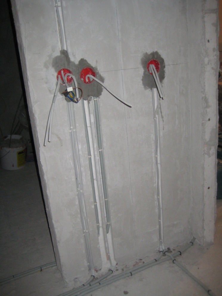

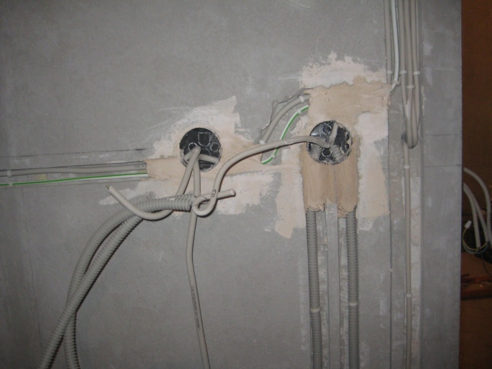

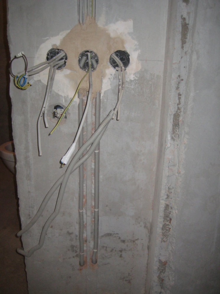

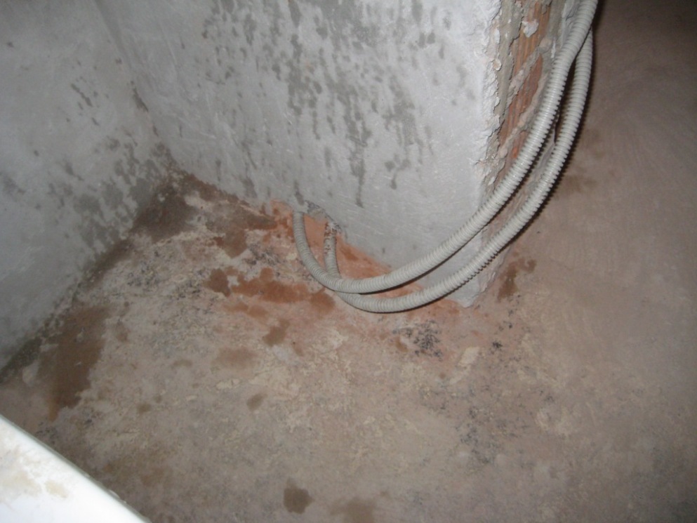

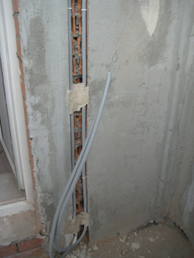

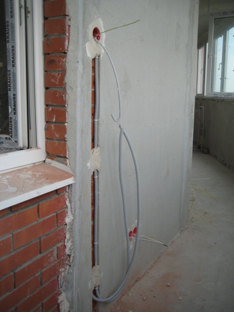

Я подготавливаю монтажную коробку регулятора тёплого пола примерно так: кабель 3х1,5 в коробку из щита и две ПВХ-гофры 16мм с протяжкой из коробки до пола в это или смежное помещение ( через стену - для санузлов, лоджий ). В одну "гофру" впоследствии заряжается датчик, а в другую затягиваются концы ( конец ) нагревательного провода.

А я для кого фотографии выкладывал? Или вы там раскладку нагревательного провода разглядели? С одним питающим проводом тёплый пол работать не будет.

avmal, это первые три фото? значит я подвожу питание в подрозетник (90 см от пола). и кидаю кусок гофры до пола, а уже работник, который будет укладывать пол, сам протянет в ней нужный кабель. я правильно понял?
avmal
avmal
Регистрация: 25.05.2006
Сообщений: 33773
31.03.2013 в 22:17:08
user0552 написал : это первые три фото?
А на вторых пяти виды Парижа?
user0552 написал : я подвожу питание в подрозетник (90 см от пола). и кидаю кусок гофры до пола, а уже работник, который будет укладывать пол, сам протянет в ней нужный кабель. я правильно понял?
Ну, если на всех восьми снимках вы разглядели по одному куску гофры и, тем более, размером до пола, то именно так вам и следует делать - я тут бессилен и по-другому у вас не получится ... Попробуйте крестиком вышивать ... Или вязать на спицах сейчас опять модно ...

Два отрезка гофры с кондуктором(сталькой) с запасом по полу,что бы можно было протянуть питающий кабель ТП и во вторую заправить датчик(причём этот отрезок должен быть со специальным защитным колпачком,так как датчик плохо переносит соприкосновение с растворами,ну и поменять можно будет если что).

user0552,Обратите внимание на высоту установки подрозетника для терморегулятора по инструкции рекомендуется 150см,кстати у avmal на фото примерно так кажется. Хотя я у себя сделал 90см) тк у меня не используется температурный датчик встроенный в терморег.
