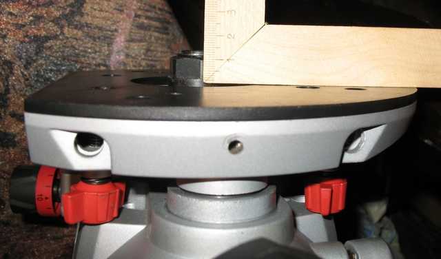

У Фреуд еще лучше. При стационарном закреплении на мет. пластине 3 мм цанга может выступать над пластиной на 7 мм. Поэтому такие фрезы можно устанавливать и зажимать сверху, не опуская фрезер. Сам так делал. При желании можно еще добавить 2 мм, убрав пластиковую подошву при установке.

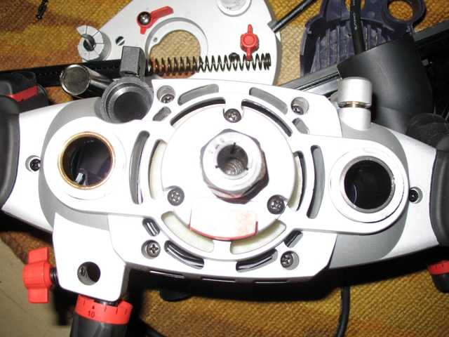

Пару дней назад был приобретен этот фрезер.Сначала перечислю положительные стороны. Регулировка оборотов 8000-23000,константная (умная) электроника, действительно очень плавный пуск,мощность 2050 Вт,микрометрический регулятор глубины вполне заменяет лифт,три варианта отвода стружки в т.ч. и через подошву,выключатель фиксируется кнопкой, неплохие литье и сборка,цанги на 6,8 и 12 мм,кейс,возможность крепления к столу (3 отверстия М6 и 4 сквозных) и главное цена (в энкоре брал за 4100).
Не понравился регулятор оборотов (неудобно вращать),поперечный

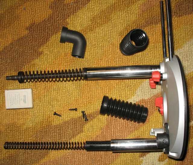

люфт (хотя в магазине пробовал боши и макиту - ненамного меньше),люфтит реечная подача,сомнительное копировальное кольцо. Мои замеры: отверстие под фрезу 41 мм,ход фрезы 55 мм,вес 6,5 кг. Наличие втулок, натолкнуло на мысль, убрать люфт их заменой. На реечнуй регулятор поставить латунные вкладыши.Попробую снять гофрированные пыльники с напровляющих.Это должно добавить 2-2,5 см хода фрезы. Думаю за эти деньги неплохой выбор.Дело теперь за столом. Позже отпишу как он будет в работе. С уважением, Владимир

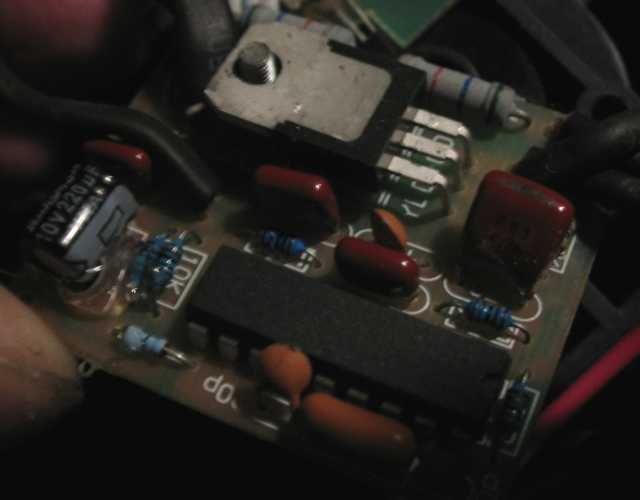

Приближение теплых времен заставило задуматься о столе для фрезера.Вылет фрезы меня капитально не устраивал. Пыльники со стоек были сняты,что дало около 15 мм. для захвата цанги над столом ключом, плюс еще 5 мм. если убрать фрик. накладку.По поводу втулок : одна латунная (или бронзовая) 20-23 мм. длины,вторая железо на половину высоты стойки.Первую думаю заменить что бы убрать люфт (хотя он не так критичен,а при опущенном эсцентрике его нет).Стенки в стойках толстые. В плате электроники радиатор поставил на КПТ-8,некоторые детали без маркировки.На других форумах читал о желании крепить фрезер к столу через четыре сквозных отверстия в подошве, очень не советую т.к. они технологические для отвертки.
