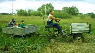

Хочу представить ВСЕМ на обозрение адаптер-самосвал к мотоблоку.
Это видео лидирует по просмотрам моего канала YouTube
небольшая история создания
и несколько видео испытаний и работы
Верхом на мотоблоке. Присоединение адаптера
Верхом на мотоблоке. Рабочий процесс
Верхом на мотоблоке. Перевозка сена

Молодчина!!! Я много раз просматривал Ваше видео и хочу также обуздать своего КИПОРЧИКА. Много чего уже подсобрал- но делаю пока навесное . С Вашего позволения скопирую и может чуть доработаю.С ув. Олег.

Что не понятно, задавайте вопросы. Есть много фото.

Класс!!! Особенно первый вариант сидюшки. Я когда свою тачечку пробовал, первый раз так вообще на уголке просто сидел, но ехал! Большой объем работ проделан. Но главное, для меня, это компактность. Габариты получились по минимуму. Можно даже вместо тачки использовать.

slavit, Спасибо за идею. Буду повторять - уже нашел червячный редуктор на рулевую машинку. Кстати, россияне уже застолбили патентом нечто похожее: http://www.findpatent.ru/patent/217/2173038.html. А вообще, Вам респект и уважение - получилась очень маневренная машина за счет короткой базы. Андрей.
