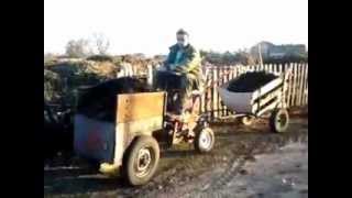

Добра! здесь, так здесь. Просто распускал камазовский обод на полосы, и глядя на остаток, думал:-куда его приспособить - и тут появилась идея: сваять похожий на ваш -- а што жёсткость уже есть, только на какой угол должен поворачивать и расстояние между осями? Обод этот для начала пустить на переднюю часть. Пока такие мысли. PS.ролики ваши смотрел -- придумать и воплотить -- это талант! Но в первых Вы всё показывали без объяснений.

zanuda; Много жесткости не нужно, только нужно сделать узел перелома с запасом, так как вся нагрузка там. Информации полно в этом ролике и в этом альбоме. Расстояние от точки поворота до передней оси 620мм., а до задней (мотоблока) около 700мм. Поворот рамы примерно на 45 градусов в каждую сторону. Посмотрите еще ролики других людей

Добрый день. Хочу выразить свою благодарность Вячеслав за твой самосвал.Сделал копию твоего адаптера на базе Невы.Он стал не заменимым помощником в хозяйстве.Приятно что талантливый человек делится своими работами.

rassl; Здравствуйте. Спасибо и Вам за добрые слова :o Если есть возможность, разместите в этой теме фото и видео Вашего адаптера

Вот еще копии моего адаптера :applause:
ПОКАТУШКИ ПО ШЕДОКСКИ
Адаптер к мотоблоку фермер 902 PRO

Всем доброго дня. Пока только одна фотка. Позже постараюсь выложить видео.Кажется шарнирный узел сделал слабоватым.Еще раз не могу не поблагодарить тебя за твой адаптер.
