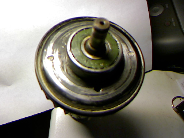

Добрый вечер!Надо с якоря УШМ Макита снять подшипник.(у нас ходил в ремонт сказали сьёмника у них нет :eek:) Дело в том что зазор максимум 1,5 мм,для захвата сьемником.как думаете реально?И есть ли такие сьемники?

igorek73 написал : как думаете реально?
Конечно реально!:)

igorek73 написал : Надо с якоря УШМ Макита снять подшипник.(у нас ходил в ремонт сказали сьёмника у них нет )
обычно подшибник снимается когда он разбит,если нет подходящего съёмника ,то я поступаю радикально-расковыриваю обойму ,удерживающую шарики,по одному вынимаю их из подшибника,скидывается внешнее кольцо ,а внутреннее,сидящее на роторе ,стачиваю аккуратно болгаркой,или отрезным диском ,установленным в дрель.

volodrez написал : обычно подшибник снимается когда он разбит
Тут дело в другом,между подшипником и вентилятором есть еще крышка подшипника.. Она крепилась к корпусу редуктора,болты (потерялись -сорвало),крышка трется,болгарка вибрирует. Невозможно работать,выкидывать жалко.

igorek73, на первой фотке щель между подшибником и крышкой просматривается,две пластины загнать туда и подвесить в тисках или на две доски,кирпичи,и резким ударом через бородок выбить вниз ротор.либо жертвуйте по первому совету подшибником,они копейки,не смотря на перст грозящий,я такое проделывал много раз.

volodrez написал : и резким ударом через бородок выбить вниз ротор.
не всегда такое "канает"
volodrez написал : я такое проделывал много раз.
раз на раз не приходиться (по собст опыту), от ударов может плющиться червяк, а подшипнику хоть бы хрен.

Mutru4 написал : раз на раз не приходиться (по собст опыту), от ударов может плющиться червяк, а подшипнику хоть бы хрен.
Mutru4, да я стачивание имел ввиду.стачиваю внутреннюю часть подшибника по касательной до степени фольги и сковыриваю ножичком это расслабленное колечко.даже если чуть зацеплю ротор не страшно,новый установленный подшибник стоит нормально и ходит инструмент годами.

volodrez Честно, сам так делал, при аккуратности- самый дешевый/доступный способ. Не всегда можно достать подходящий съемник даже за деньги.

Mutru4 написал : при аккуратности- самый дешевый/доступный способ.
стопудово.
Mutru4 написал : Не всегда можно достать подходящий съемник даже за деньги.
я только на форуме и увидел что-то похожее для снятия маленьких подшибников (не факт что таким можно подцепить в данном случае -щель у ТС ну очень маленькая),а в натуре,на рынке только съёмники для шкивов от 500р,подшибник маленький 30-50р.

Всем спасибо.Эти идеи были но хотелось услышать варианты.
