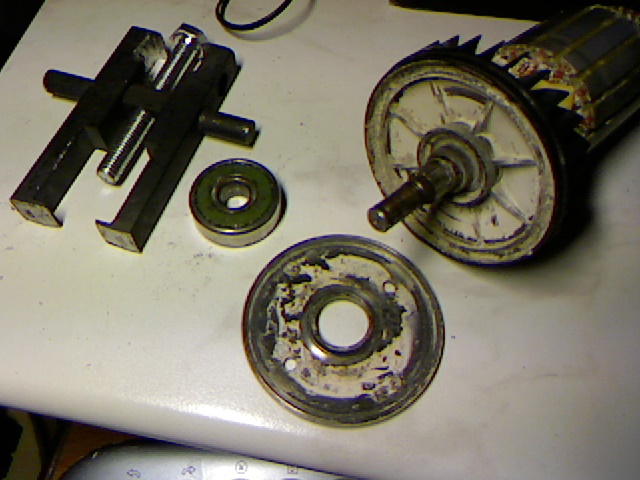

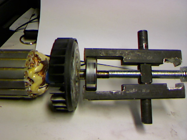

Зашол в авто 49,купил хреновину типа сьемника.Доработал(там зацепы были с сантиметр толшиной) и ...

igorek73 хороший съёмник получился:applause:во сколько обошёлся?жаль мне такой не встречался.

volodrez 230р,что странно были дешевле и выглядели цивильней с тремя лапами(типа польша).Но мне не подходили. Сначала хотел просто дополнительно проточку сделать(на фото видно)с другой стороны но не хватило длины захвата(вал торчит сильно) В итоге пришлось сточить родные-заводские захваты.

таких у нас на рынке навалом,но их подстроить под подшибник маленький трудно и соскакивают такие съёмники потому,что лапы у них на оси вращения.Ваш же на жёсткой сцепке с квадратной тянущей осью с минимальным люфтом и с перестраиваемым плечём под размер подшибника.а трёх лапые всё-таки для шкивов больше подходят имхо.

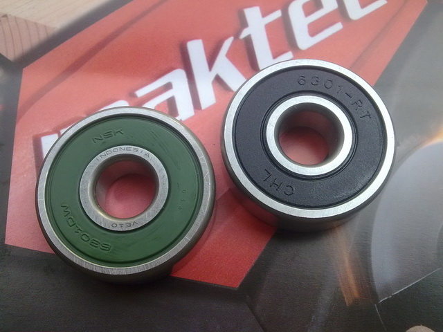

народ, возникла тоже проблема смены переднего подшипника макиты 9069, какой номер там подшипника? И в автозапчастях можно найти какой-нить приличный?

6301

Лучше родной поставить, они хорошо и долго работают. Ну а найти конечно можно любой.

Глянул по прайсу российскому сотка с копейками, тыща я думаю не будет:) На крайняк узнайте за мактековский CHL от MT903, неплохие подшипники если хотите сэкономить.
